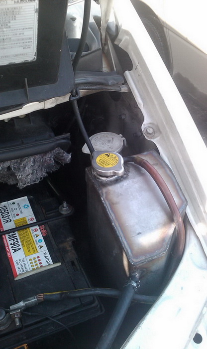

Jonik Опубликовано 16 апреля, 2010 Жалоба Опубликовано 16 апреля, 2010 Извиняюсь за столь поздний отчет об инсталяции бачка из нержи. Бачек встал как родной, крепления мастер сделал как надо на все 100% Неделя использовая показала отличные результаты: бачек полностью выполняет свои функции, пусть даже не очень удобно смотреть уровень охлаждайки, но это я считаю не самое главное. Машина использовалась как для езды по городу так и прошла дневной маршрут в 840км по трассе Комсомольск-Хабаровск. Все работает как надо. Цитата

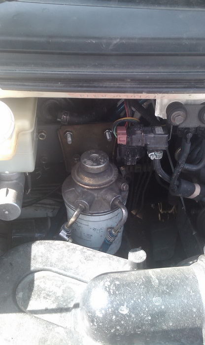

Тайга Опубликовано 16 апреля, 2010 Жалоба Опубликовано 16 апреля, 2010 Вижу очередной плюс бачка Джоника-зимой дополнительный подогрев фильтра топливного(теплоотдача у него получше ,чем у пластмассы... Цитата
Jonik Опубликовано 16 апреля, 2010 Жалоба Опубликовано 16 апреля, 2010 Вижу очередной плюс бачка Джоника-зимой дополнительный подогрев фильтра топливного(теплоотдача у него получше ,чем у пластмассы... Если ты внимательно посмотришь на фотку с бачком то не увидишь там вообще топливного фильтра он у меня вот тут Цитата
katorga Опубликовано 17 апреля, 2010 Жалоба Опубликовано 17 апреля, 2010 Jonik, бачек отлично смотрится на месте. Мастеру респект. Цитата
Jonik Опубликовано 17 апреля, 2010 Жалоба Опубликовано 17 апреля, 2010 Каторга, Спасибо! Если кому понадобится в принципе можно изготовить еще. Цитата

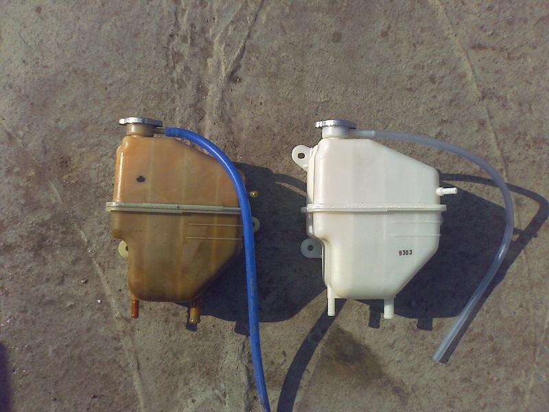

dim231179 Опубликовано 18 апреля, 2010 Жалоба Опубликовано 18 апреля, 2010 При установке нового расширительного бачка действительно пригодился совет отогнуть его в сторону для удобства инсталяции. Менял на холодную машину, поэтому даже не пришлось доливать в бачек новую охлаждайку, пролились только несколько капель. Установка намного проще, чем я себе представлял- не торопясь поменял минут за 15, быстрее, чем топливный фильтр. Остался старый бачек. который не бежал, а только малозаметно мокрил в злополучной впадинке. За год эксплуатации не доливал ни разу, поменял для обновления. Отдам в хорошие руки остро нуждающемуся члену клуба. Цитата
Maijor Опубликовано 24 апреля, 2010 Жалоба Опубликовано 24 апреля, 2010 Согласен забрать, пока не разбогатею на новый. А то меня постигло то же самое горе-трещина в злополучной ямке Цитата

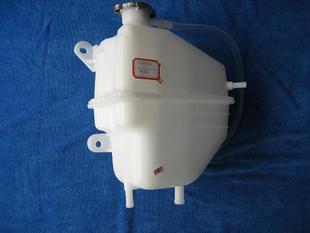

Alf Опубликовано 14 июня, 2010 Жалоба Опубликовано 14 июня, 2010 заказал в китае от китайского клона делики номер 1311MA-010 цена с доставкой около 40 уе Цитата

Alf Опубликовано 16 июня, 2010 Жалоба Опубликовано 16 июня, 2010 2 Каторга на аукционе китайском нашел www.taobao.com везу через посредника (нашел через www.sinocom.ru) отправляют ЕМС в РФ, килограмм примерно 32 доллара сам бачок около 9 долларов просто не все берутся за маленькие заказы и потом комиссия за перевод по вестерн юниону большая либо надо брать вещей либо кооперироваться вот сам магазин где я брал, http://shop34556075.taobao.com/?search=y много чего интересного на делику курс где то 6,7 -6,8 к доллару 2 Scaner_2007 хорошо как придут напишу в ЛС там мне их 5 идет Цитата
-=MAXDIE=- Опубликовано 25 июня, 2010 Жалоба Опубликовано 25 июня, 2010 Катаюсь уже 10 месяцев с бачком от оки, все в норме, что так в оригинал уперлись? Поставить родной времени нет, да и необходимости пока не вижу Хм... А зачем тогда тебе мой понадобился, если у тебя свой родной не используется? To Alf: а код 1311MA-010 точно правильный? А то не находится ни каталогами запчастей, ни тупо поисковыми системами даже. Цитата

Alf Опубликовано 27 июня, 2010 Жалоба Опубликовано 27 июня, 2010 To Alf: а код 1311MA-010 точно правильный? А то не находится ни каталогами запчастей, ни тупо поисковыми системами даже. Номер китайский, для внутреннего рынка, поэтому в каталогах навряд ли он будет. а в гугле прилично ссылок, но все китайские сайты Цитата
