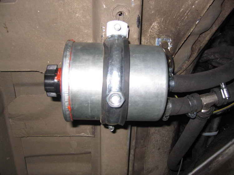

dagry Опубликовано 1 марта, 2006 Автор Жалоба Опубликовано 1 марта, 2006 а вот и фотки укрепил его под капотом через кронштейн крепления шланга от вакуумника с помощью самодельного переходника родной шланг перевернул и укоротил, чтобы он не перегибался позже совесткий шланг с выхода из остойника выкинул нафиг - поставил японский силиконовый так больше нравится кстати так как он прозрачный очень хорошо виден конденсат, который образуется при работе особенно если авто молотит на холостых, а на улице морозец Цитата
gdimon Опубликовано 1 марта, 2006 Жалоба Опубликовано 1 марта, 2006 ВЕЩЬ ИНТЕРЕСНАЯ. Но есть но.... dagry пишет: Далее герметично присобачиваем к входному фитингу какую либо трубку внутри бачка, так чтобы газы с маслом попадали в самый низ бачка. А не возрастет ли давление картерных газов , особенно с утреца в мороз, если в бачке уровень масла перекрыл входную трубку? Чревато. Может вход поднять повыше? Все безопасней будет, или бачек закрепить горизонтально, но чтоб вход был нууу на треть выше. Либо изучать тенденцию наполнения бачка т.е. своевременно сливать масло. И еще, эта фича при забитом штатном маслоотделителе(именно забитом) может даже навредить, т.к.является дополнительным сопративлением на пути потока, по этому, надо хотябы промыть штатный, перед установкой дополнительного. Думаю что прав,критика и опровержения а так же другие соображения лишними не будут. Всем удачи. 1 Цитата
dagry Опубликовано 1 марта, 2006 Автор Жалоба Опубликовано 1 марта, 2006 опыт показал, что за 2 недели активной езды - масло на самом донышке расстояние от шланга до дна - 1-1,5 см. ИМХО этого хватит от замены до замены масла - 5000 км как вариант откручивать дно и проверять раз в недельку загаженность бачка и еще проверить закупоренность фичи можно еще легче - вытаскиваешь стоковый фитинг из патрубка от воздухана на работающем двиге - газы идут - значит все намана опять же по цвету легко диагностировать - сизые если - готовься к капиталке Цитата
