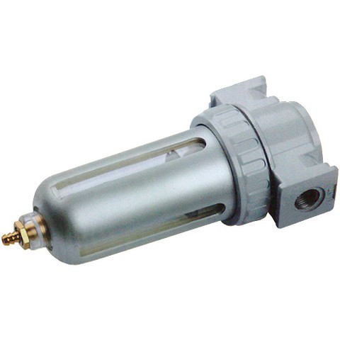

oka859 Опубликовано 24 сентября, 2014 Жалоба Опубликовано 24 сентября, 2014 (изменено) купил такой в магазине запчастей за 460 рублей, + к нему штуцера 150 рублей, только при установке, нижний спускной штуцер или заглушить, или кранчик примастырить, и обязательно удалить сетку! В противном случае, когда она забивается маслом, повышается давление картерных газов, что в последствии отражается на прокладках и выдавленных сальниках Изменено 24 сентября, 2014 пользователем oka859 Цитата
