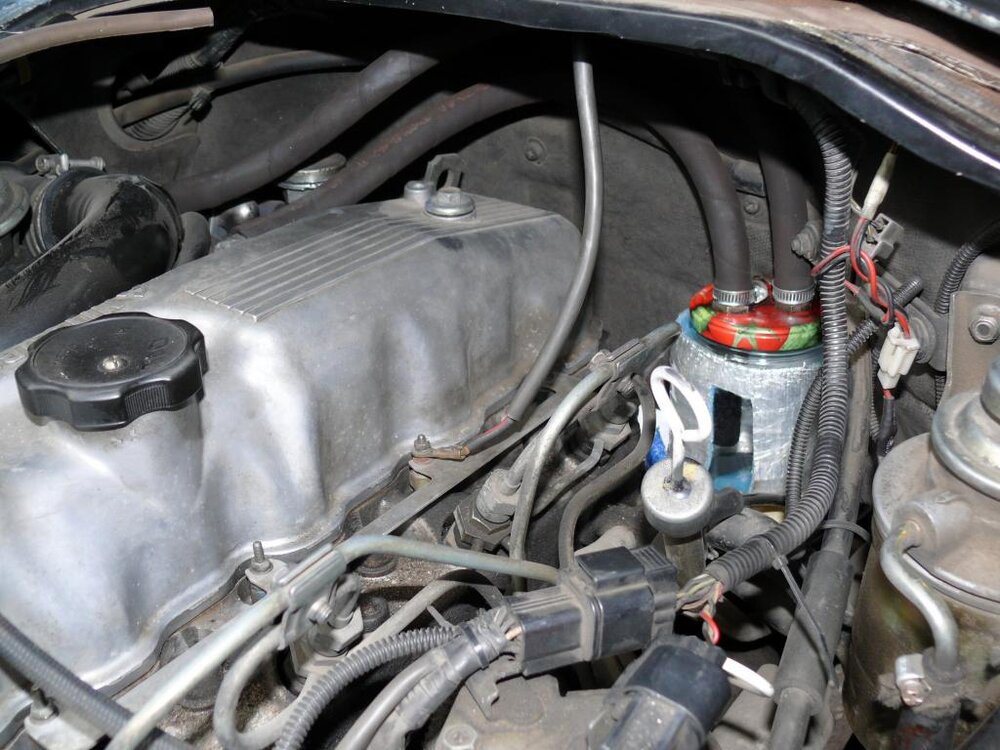

nord Опубликовано 20 марта, 2015 Жалоба Опубликовано 20 марта, 2015 (изменено) Надоело видеть турбину в масле. Маслоотделитель сделал как у Самоделкина. Стекляная банка 0.75л, два штуцера. Внутри ничего нет, кроме короткого шланга на входе. На банку одел чехол из пенофола с окошком для контроля количества масла. Последней каплей побудившей сделать маслоотделитель был разрыв мембраны исполнительного механизма клапана турбины. Всё было в масле. Сейчас турбина сухая, всасывающий коллектор тоже. За 5 тыс.км в банке собралось 100-150 грамм масла. Изменено 20 марта, 2015 пользователем nord Цитата

nord Опубликовано 16 ноября, 2015 Жалоба Опубликовано 16 ноября, 2015 (изменено) а чем маслоуловитель к корпусу крепил? Да ничем. Снизу банка закрыта пенофолом, деваться ей там некуда. Не болтается, одной стороной сидит на движке, а шланги не дают банке прыгать. Изменено 16 ноября, 2015 пользователем nord Цитата
Sireg@ Опубликовано 17 ноября, 2015 Жалоба Опубликовано 17 ноября, 2015 Страшное дело: стеклянная банка с маслом под капотом, на разогретом двигателе... "Чёта я очкую, Славик..." (с) Цитата
nord Опубликовано 17 ноября, 2015 Жалоба Опубликовано 17 ноября, 2015 Банка разогревается постепенно, вместе с двигателем, остывает также. У меня она уже пол года катается, вытаскивал один раз, когда менял масло. Открутил, масло слил и поставил на место. Цитата
Sireg@ Опубликовано 18 ноября, 2015 Жалоба Опубликовано 18 ноября, 2015 Я имел в виду, что может случиться с этой банкой в нештатной ситуации... Стеклянная банка с маслом под капотом - не самое безопасное решение. Банка должна быть металлическая. Цитата
nord Опубликовано 18 ноября, 2015 Жалоба Опубликовано 18 ноября, 2015 @Sireg@, О какой ситуации идёт речь? На кирпиче маслоотделитель стоит чуть сзади и справа от пассажира. Место безопасное. А масла там всего максимум грамм 100 (у меня) может собраться. Металлическая банка может и лучше, но ты никогда не узнаешь, без снятия прибамбаса, сколько масла в ней скопилось, а в стекляной, поднял кокон и всё увидел. Цитата
