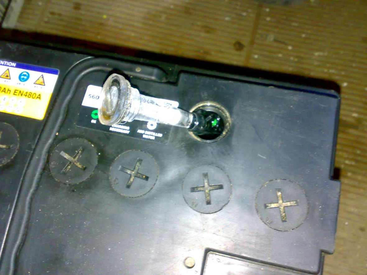

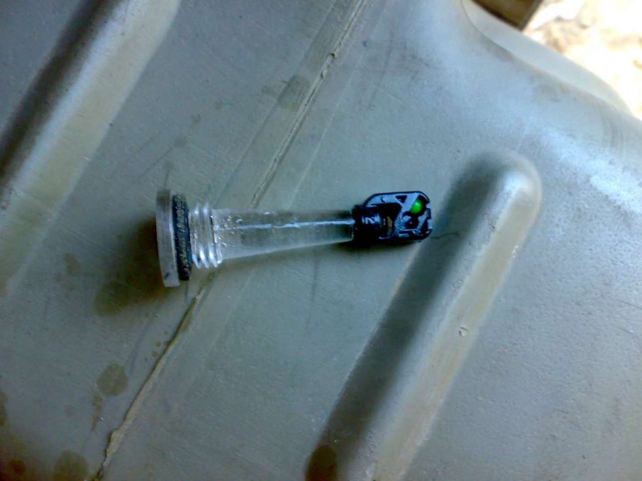

N181 Опубликовано 30 декабря, 2010 Жалоба Опубликовано 30 декабря, 2010 На новых фото видно, что методом "подковыривания" АКБ не вскрывали. Края крышки ровные, без зазубрин и сколов, что не скажешь о глазке-индикаторе.Он на данной модели АКБ выкручивается(не на всех АКБ).Вот выкрутив его и измеряли плотность( ТОЛЬКО В ОДНОЙ БАНКЕ) Конструкция сего глазка-индикатора проста. Цитата
N181 Опубликовано 30 декабря, 2010 Жалоба Опубликовано 30 декабря, 2010 Фото поближе Индикатор устроен как ареометр.Зелёный(в принципе может быть любого цвета) глазок -это шарик-поплавок, как в настоящем ареометре.Плотность повысилась - он всплыл и приблизился к "линзе". Плотность упала - он тонет и мы видим (сквозь электролит)черноту задней части индикатора и внутренностей АКБ в целом.Уровень упал, электролит не достаёт до "линзы" - мы видим прозрачное стекло(или пластик). 1 Цитата
