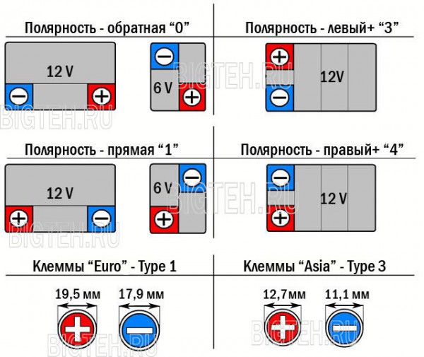

gruskov Опубликовано 7 января, 2011 Жалоба Опубликовано 7 января, 2011 (изменено) N181 тут ты прав, тоже весь гугл "на уши" поставил, не чего, только усредненные значения. думал может ты знаешь.... ЗЫ нашел млин, сайт производителя, он правда на английском, и там нет как расшифровать дату выпуска(или я не увидел где) и что значит Lay-Out??? http://www.swa.co.kr/english/product_03.htm# Изменено 7 января, 2011 пользователем gruskov Цитата
N181 Опубликовано 7 января, 2011 Жалоба Опубликовано 7 января, 2011 Cell Lay-Out - полярность(расположение клемм) 1.- (+\-)СНГ 0.- (-\+)ЕВРО 3.- Грузовики Цитата

N181 Опубликовано 14 января, 2011 Жалоба Опубликовано 14 января, 2011 В 07.01.2011 в 08:54, gruskov сказал: и что значит Lay-Out??? В 11.01.2011 в 05:39, gruskov сказал: я тут все мозг себе ломаю, если этот ариометр стоит на одну банку, то как тогда при заливке электролита, он растекается по другим банкам, просто при мне в конторе куда сдавал свой аккум в точно такой же доливку делали, через отверстие ариометра... 1 Цитата
