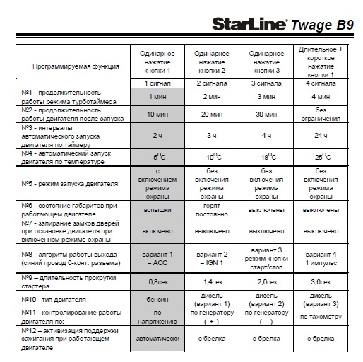

Да акум придется менять (реанимация в виде доливки дистилята не очень помогла), хиловат стал, при -29с и 0,8 секунды прокрутки при старте машина не заводится как раньше, попробую время крутки стартера увеличить, может еще поживет пока новый не куплю.
