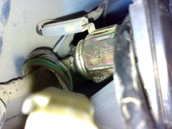

gruskov Опубликовано 8 мая, 2011 Жалоба Опубликовано 8 мая, 2011 Народ, подскажите как демонтировать прикуриватель для второго ряда в кирпиче? Блин все вокруг прикуривателя снял, питалово на прикуриватель поступает, сам не работает, путался вытащить из панели не получилось! Демонтировать всю панель второго ряда еще геморойнее, может кто подскажет как обойтись малой кровью?! Цитата
N181 Опубликовано 9 мая, 2011 Жалоба Опубликовано 9 мая, 2011 (изменено) 1- резьба 2- гайка Вот что держит Изменено 9 мая, 2011 пользователем N181 1 Цитата
gruskov Опубликовано 9 мая, 2011 Жалоба Опубликовано 9 мая, 2011 N181 Блин а ларчик то просто открывался!!!! Спасиб, выручил ты меня!!! Цитата
