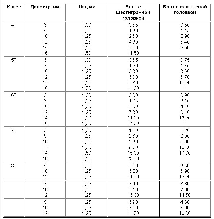

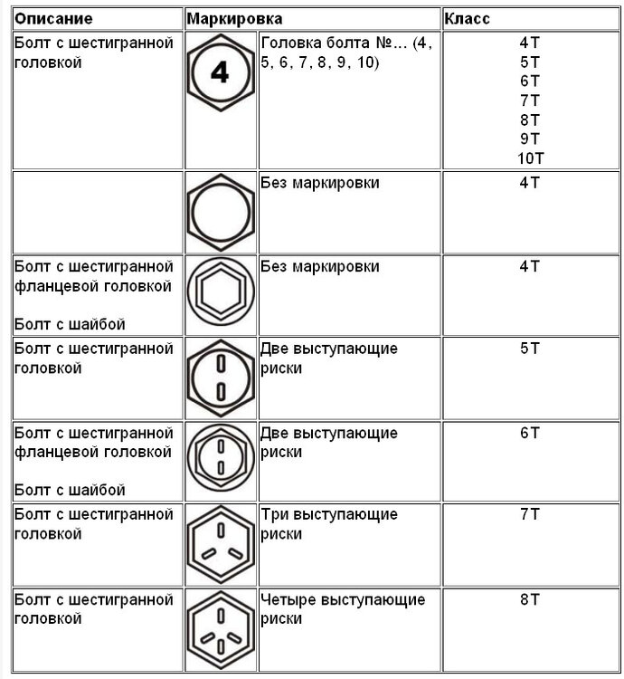

Evgo Опубликовано 12 апреля, 2011 Жалоба Опубликовано 12 апреля, 2011 Моменты затяжки основных болтов указываются в сервисных документах. Но на самих болтах есть обозначения, по которым можно определить номинальные моменты затяжки. Маркировка болтов Номинальный момент затяжки болтов (кгхм) 1 Цитата
