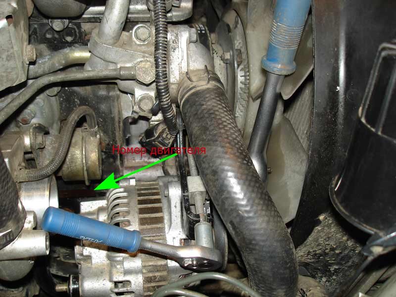

Roxer Опубликовано 11 февраля, 2006 Автор Жалоба Опубликовано 11 февраля, 2006 Вот теперь генератор более-менее виден, и до него даже можно добраться Ослабляем винты фиксации генератора на кронштейне натяжителя (большая трещетка на фото), винт натяжки (маленькая трещетка) После того, как винт натяжки достаточно ослаблен, его можно скинуть с кронштейна вверх. Всё это дело скрыто под шлангом ОЖ, поэтому делается на ощупь... Под самым корпусом термостата, есть ещё винт крепления кронштейна натяжителя, его тоже стоит ослабить, чтобы впоследствии можно было повернуть кронштейн вниз, так как он будет мешать снятию генератора... Стоит также отсоединить силовые провода от генератора, и разъем регулятора напряжения... 1 Цитата

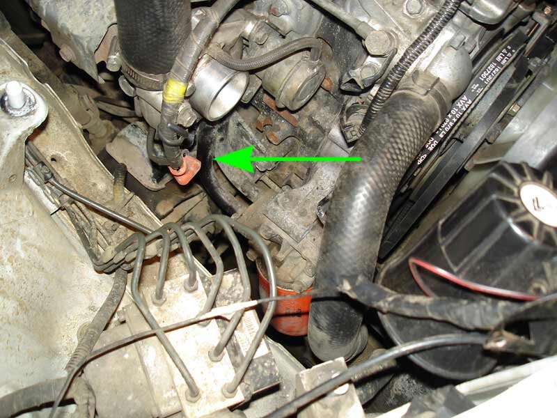

Roxer Опубликовано 11 февраля, 2006 Автор Жалоба Опубликовано 11 февраля, 2006 Теперь когда сверху всё отвернуо и отсоединено, чтобы снять генератор, нам осталось открутить крепление генератора от кронштейна, на котором он собственно и висит. Сам кронштейн, и уши у генератора, расположены внизу. Сверху до них не добраться. Залезаем под машину, и понимаем, что снизу тоже не добраться... Дело в том, что крепится генератор к кронштейну, болтом с квадратной шляпкой, которая фиксируется от проворачивания приливом на переднем ухе генератоа. А гайка, которую нужно открутить, расположена на заднем ухе. На неольшом расстоянии от неё проходят две трубки, которые наглухо перекрывают доступ к гайке сзади. Сбоку ключ тоже не подсунешь, потому что до лонжерона всего 13 см. У меня, например, не нашлось такого короткого ключа на 17. Пробовал подсунуть к гайке головку с карданчиком, головку с трещеткой, чего то ещё пробовал. Короче как раз тут и начался тот самый вышеупомянутый секс. В течении почти часа я пытался отвернуть эту гайку всем, что смог найти в гараже. На фотографии эти зополучные трубки показаны стрелкой. 1 Цитата

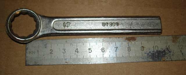

Roxer Опубликовано 11 февраля, 2006 Автор Жалоба Опубликовано 11 февраля, 2006 В результате, напрыгавшись от души, я вспомнил, что у меня гдето должен быть ключ на 17, со сломанной рожковой частью. Нашел, обрезал, получился вот такой девайс. С помощью его и разводного ключа, снизу, я всеже отвернул эту гайку... Потом вытащил вперед винт, и решил, что генератор теперь то уже у меня в руках... Не тут то было... Генератор крутился на кронштейне, но сниматься упорно не хотел. Выглядело всё так, как будьто винт я не вынул. Проблема решилась опять же снизу, с помощью монтажки, с загнутым под прямым углом, плоским концом. Правда вынуть генератор из его теплого гнездыщка оказалось тоже непросто! Спереди мешает кронштейн натяжителя, его поворачиваем вниз, над ним шланг ОЖ, ну он то мягкий. Сзади турбина, слева трубки от лока АБС. Извлечение генератора напоминает игру пятнашки, смешанную с кубиком рубика. Чуть потянул, повернул, наклонил, ещё чуть вытянул, отогнул, повернул, потянул............. 2 Цитата

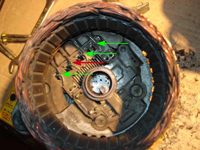

Roxer Опубликовано 11 февраля, 2006 Автор Жалоба Опубликовано 11 февраля, 2006 Ну вот, наконец то! Теперь можно и в теплый подвал, на "разделочный стол". Разбирать генератор просто. Он стянут 4 винтами. Откручиваем их, и снимаем переднюю крышку, вместе с ротором. Как только я вынул ротор, то сразу обнаружилась причина такого странного поведения генератора. Внутренняя щетка залипла в держателе, и при работе почти не касалась, а иногда и совсем не касалась ротора. Для страховки прозвонил диоды. Зелеными стрелками показаны выводы обмоток, красная стрелка точка соединения всех обмоток. Звонить нужно все три омотки на силовой вывод, затем на корпус. Недолжно быть ни обрывов, ни замыканий. Со всез трех выводов обмотки должны прозваниваться диоды (и на корпус, и на силовой вывод). 2 Цитата

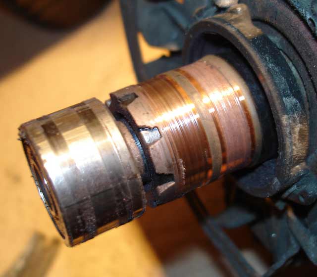

Roxer Опубликовано 11 февраля, 2006 Автор Жалоба Опубликовано 11 февраля, 2006 Вот коллектор, на нем хорошо видно, что наружная щетка хорошо работала, её кольцо гадкое, и блестящее. А вот внутреннее кольцо, тусклое, щетка к нему не прижималась, и судя по всему напряжение на обмотку ротора, через такой контакт подавалось короткими импульсами, при врашении, может и через искру, может через частички износа щеток, но генератор судя по всему всеже немного работал, выдавая нормальное напряжение импульсами, в те короткие моменты, когда щетка всёже касалась коллектора. Может из-за этого (как от помехи) загоралась лампочка воды в топливном фильтре? Цитата

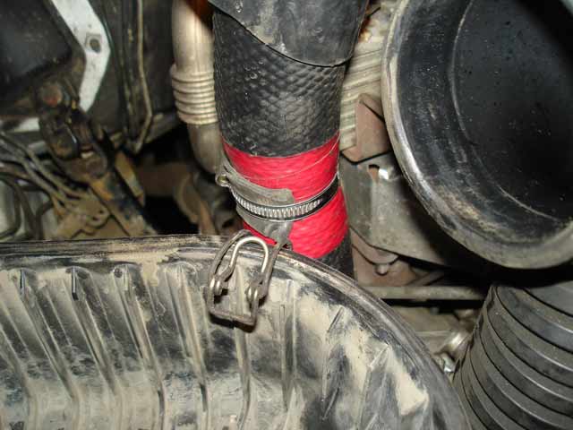

Roxer Опубликовано 11 февраля, 2006 Автор Жалоба Опубликовано 11 февраля, 2006 Ставить гораздо проще и быстрее, потому, что все засады уже изучены. Главное не забыть закрутить все гайки... Вот ещё одна фотка. На ней видно замотанный изолентой шланг, да ещё и перетянутый хомутом. Дело в том, что под изолентой дыра, которую протерла защелка воздушного фильтра. Обратите внимание, не прижимается ли у вас шланг к этой защелке! Цитата

Roxer Опубликовано 12 февраля, 2006 Автор Жалоба Опубликовано 12 февраля, 2006 Ключи с трещеткой хорошо, но не у всех они есть Вобще то я это все дело писал для тех, у кого есть проблемы с сервисами... Да, кстати. Ключ, даже и с трещеткой, как засунуть к этой гайке? Места очень мало. Или он такой короткий? Andrew28 Я и не сомневался, что ты за 10 минут снимаешь. А вот кто сам, по первому разу... Я теперь тоже гораздо быстрее управлюсь, как и с топливным фильтром, который по первому разу туговато шел... Цитата
Djim Опубликовано 13 февраля, 2006 Жалоба Опубликовано 13 февраля, 2006 Ключи с трещеткой хорошо, но не у всех они есть Вобще то я это все дело писал для тех, у кого есть проблемы с сервисами... Да, кстати. Ключ, даже и с трещеткой, как засунуть к этой гайке? Места очень мало. Или он такой короткий? Примерно такого же размера как ты сделал. Выглядет так же, только еще диск под болт внутри стоит. Жалко я его не сфоткал. Буду на барахолке, для себя куплю, потом фото выложу. Думаю он мне весьма пригодится, только плохо что каждый ключ под конкретный размер болта идет. Покупать набор будет весьма накладно. Цитата

Roxer Опубликовано 16 февраля, 2006 Автор Жалоба Опубликовано 16 февраля, 2006 А кстати, про ключи с трещеткой... Срывать болты я бы ими не рекомендовал. А вот что -либо откручивать в Делике, так милое дело. Так как же стронуть эту гайку таким ключом? Цитата

Djim Опубликовано 18 февраля, 2006 Жалоба Опубликовано 18 февраля, 2006 А кстати, про ключи с трещеткой... Срывать болты я бы ими не рекомендовал. А вот что -либо откручивать в Делике, так милое дело. Так как же стронуть эту гайку таким ключом? Я сам не знаю какой допуск по усилию на этот ключ. Может и можно сорвать. Но по собственному опыту, когда только купил свою машину, на правом колесе травил золотник, еле еле открутили на вулканизации эти болты, крестообразный баллоник погнули. И так далее что не болт, так борьба с трением. Такое чувство что японцы вообще не трогали их, как закрутили на заводе, так и неподходили к ним. Вот я и представил что случится с этим ключем будет когда на такой болт нарвется. Но могу поклястся, что электрик сдернул этот злощастный девайс очень быстро, минут за 6. Цитата
