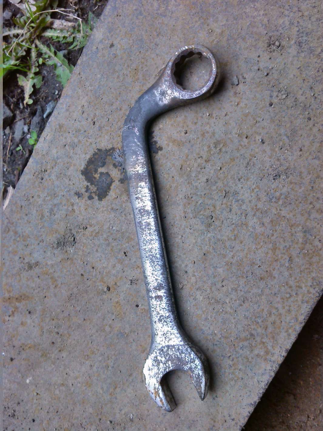

asf Опубликовано 9 января, 2013 Жалоба Опубликовано 9 января, 2013 (изменено) отказался работать гена, зарядка появлялась временами и была в районе 12 вольт, потом совсем пропала, причем лампочки сигнальные не загорались никакие думал щетки - вскрыл- щетки живые еще все прозвонил- ротор и обмотки не замкнуты и целы в итоге перегнившим и поломанным оказался вывод одной из обмоток к диодному мосту, причем не увидишь пока отверткой не пошевелишь чуть. облудил, шинку напаял- вроде заработало, зарядку нормальную показывает зы. отдельное спасибо трещотке kamasa, без нее хреннакинешь головку на нижнюю гайку и паяльнику (дремелю газовому, с трудом но справился) ззы два дня поездил и вернулось.. обмотка в труху видимо сгнила, оборотов от 1500 оборотов гена работать на заряд начинает а в нашем пробчинске это не приемлемо зззы нашел на авито гену от пыжа 4 по виду 1 к 1 за 2 килорубля. буду пробовать Изменено 12 января, 2013 пользователем asf Цитата
fisher1380 Опубликовано 6 июня, 2014 Жалоба Опубликовано 6 июня, 2014 ключ для откручивание нижней гайки, Снятие гены заняло 5 минут. Цитата

ogorodnikov1948 Опубликовано 30 июля, 2014 Жалоба Опубликовано 30 июля, 2014 В моей булке, электрик снял генератор минут за 6, при этом он использовал ключи с трещеткой. Выглядят примерно как ты показал на фото, только внутри стоит трещетка. И на каждый размер идет свой отдельный ключ, а не сменяемые головки. Срывать болты я бы ими не рекомендовал. А вот что -либо откручивать в Делике, так милое дело. А на булке такой же вакумный насос стоит на генераторе,как на кирпиче? У меня проблема с масляным шлангом на нём,не в курсе про аналоги? Цитата
