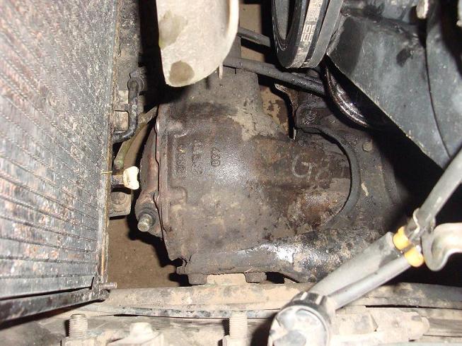

Timm Опубликовано 1 декабря, 2010 Жалоба Поделиться Опубликовано 1 декабря, 2010 если позволите, здесь задам вопрос. Вчера при ковырянии под капотом обнаружил на корпусе редуктора переднего моста выбитые цифры "4,89" правде плохо видно может быть И "4,39". а на заднем мосту на редукторе наклейка 4,875... Поскольку на корпусе переднего поста написаны какие то цифры маркером, можно предположить что он контрактый (у нас конторы именно так запчасти маркируют). Вопрос бывают ли редукторы с таким передаточным числом? и если предположить что там на самом деле другое передаточное число, что будет если немного так поездить? ведь все равно перед подключаю только в грязи или снегу, а там разница скоростей вращеия должна бы по идее в букс уходить ине копиться напряжением в трансмиссии... вот ентот подлец Цитата Ссылка на комментарий Поделиться на другие сайты Поделиться
серыйеж Опубликовано 3 декабря, 2010 Жалоба Поделиться Опубликовано 3 декабря, 2010 Видимо по предыдущиму сообщению других не бывает. А попробуй на ровной площадке с передком проехать вперед-назад, если накат останется прежний, тогда редуктора одинаковые! С разными передаточными полюбому будет заметное торможение. Цитата Ссылка на комментарий Поделиться на другие сайты Поделиться
