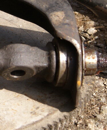

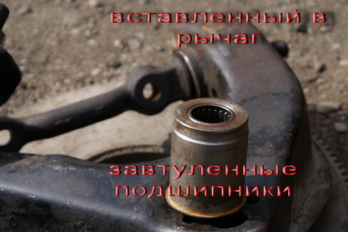

Веталь Опубликовано 7 сентября, 2008 Жалоба Опубликовано 7 сентября, 2008 подбираем подшиники (игольчатые), вытачиваем втулки, закаливаем их, завтуливаем, смазываем, всталяем, ездим.... маленький из одного большой из двух подшипников Цитата

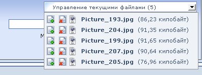

-=MAXDIE=- Опубликовано 8 сентября, 2008 Жалоба Опубликовано 8 сентября, 2008 У меня вопрос: а как же гашение звуковых и вибрационных эффектов? P.S. Веталь у тебя замечательные обзоры в картинках, только все фотки тупо загружены и поэтому свалены в конце твоих сообщений в одну кучу. Я исправил твоё сообщение про замену автохабов на ручные, можешь нажать редактирование собственного сообщения и посмотреть, как вставлены картинки по месту: http://www.delicaclub.ru/forum/index.php?showtopic=4716 После того, как ты загрузил все фотки, как это описано в факе, нужно ткнуть в "Управление текущими файлами", где ты увидишь список всего, что назагружал и плюсиком вставить их туда, где им место в сообщении. Если [attachment=порядковый_номер_картинки_на_форуме:имя_картинки.jpg] (а это и есть вложение - твоя загруженная картинка) вставилось в самое начало сообщения (так бывает со всякими браузерами), то тупо перенеси его на то место, где оно должно быть. Удачи! Подробно Roxer разжёвывал эту тему здесь. P.P.S. Также ты можешь исправить свои старые сообщения - чтобы графический ряд соответствовал текстовому. Цитата

Satanyo Опубликовано 9 сентября, 2008 Жалоба Опубликовано 9 сентября, 2008 Веталь Задумка хорошая, но у меня были немного другие мысли. Я бы использовал не иголлчатый подшибник в таком узле, а конусный. Это даст возможность подтяжки при дальнейшем износе. К тому же нужно продумать сальник и грязеотбойник для подшипника. Данный метод был гдето на форуме, его описывал Andrew28 вроде... Цитата
Веталь Опубликовано 9 сентября, 2008 Автор Жалоба Опубликовано 9 сентября, 2008 ...я пошел немного по другому пути доверил професионалам...придумали и изготовили данную конструкцию инженеры авторемонтного завода, которым я доверяю, например вторичный вал установленный у меня в коробке -самодельный изготовленный на этом заводе (у меня есть коробка от пайджере целиком, но я поставил их вал, важен прициндент)...они придложили более интерсную идею...пока её не реализовал-ИЗГОТОВИТЬ ВЕРХНИЙ РЫЧАГ ИЗ ТРУБ КАК НА ФОРМУЛЕ ОДИН!!!!! в принципе может любой сварщик при небольшой помощи токаря...родной рычаг изготовляется методом штампа по причине дешевизне такой опереции...и лопается в 3-4 местах к след замене... Цитата
