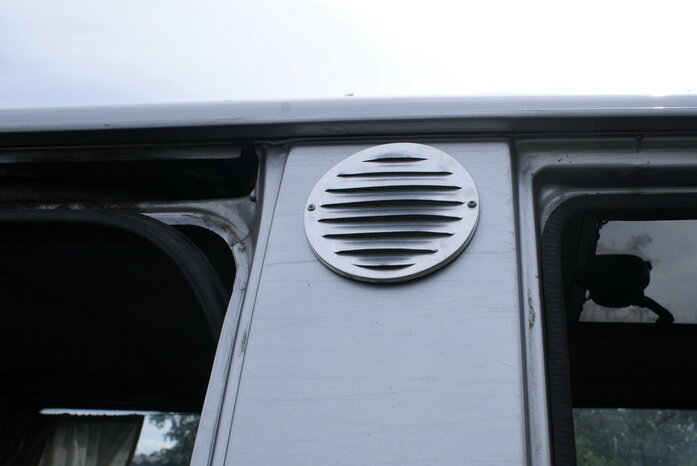

Веталь Опубликовано 7 сентября, 2008 Жалоба Опубликовано 7 сентября, 2008 просверлил дырки в стойке, привернул решетку вентиляции купленную в стройматериалах, соеденил засос воздуха в фильтр с полостью под обивкой стойки, залил пеной полость ниже отверстия всасывания... для проводки высверливаем отверстие рядом Цитата

Веталь Опубликовано 10 сентября, 2008 Автор Жалоба Опубликовано 10 сентября, 2008 патубок идет до полости стойки....и всё....там ограниченное двумя листами простанство....многие пугали меня тем что будет слышно как просасывается воздух в мотор.....НЕ СЛЫШНО Цитата

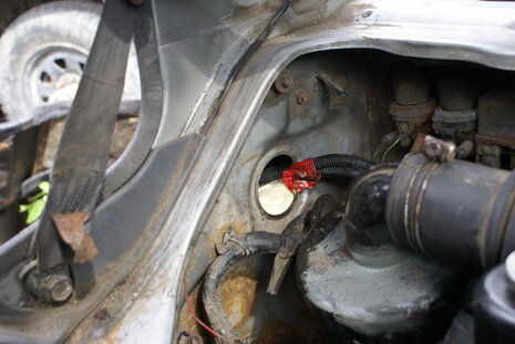

GlebaCH Опубликовано 6 февраля, 2009 Жалоба Опубликовано 6 февраля, 2009 как это сделал я. сразу скажу, что у меня удалены за ненадобностью блок электроники в стойке и воздуховоды кондиционера. была куплена гофра от какого-то автомобиля Горьковского Автозавода. вырезана дырка в стойку кузова собрано и установлено снаружи выглядит так часть 2. мысль пошла еще дальше. на делике сам корпус воздушного фильтра очень низко. за правым передним колесом он был демонтирован и установлен не вертикально, а горизонтально теперь воздушный фильтр меняется из салона сверху он прикрыт родным ковром, и торчит не дальше чем выступает в салон двигатель Вот примерно так Цитата

aleexx Опубликовано 7 февраля, 2009 Жалоба Опубликовано 7 февраля, 2009 Сдаётся мне, нельзя такой фильтр на бок класть. Там же отсек для пыли и воды попавшей в корпус фильтра снизу,с резиновым клапанцом стоит. Цитата
GlebaCH Опубликовано 7 февраля, 2009 Жалоба Опубликовано 7 февраля, 2009 у меня можно клапан давно и надежно замурован. машина готовиться к жестоким покатушкам. фильтр после каждой "загородной" поездки проверяется и очищается Цитата

Befs Опубликовано 21 февраля, 2009 Жалоба Опубликовано 21 февраля, 2009 А при сильном дожде с боковым ветром в воздухозаборник через решетку воду не будет гнать? Цитата
GlebaCH Опубликовано 23 февраля, 2009 Жалоба Опубликовано 23 февраля, 2009 теоретически канешна возможно. но практически - должен быть ОЧЕНЬ сильный ветер и дождь... Цитата
