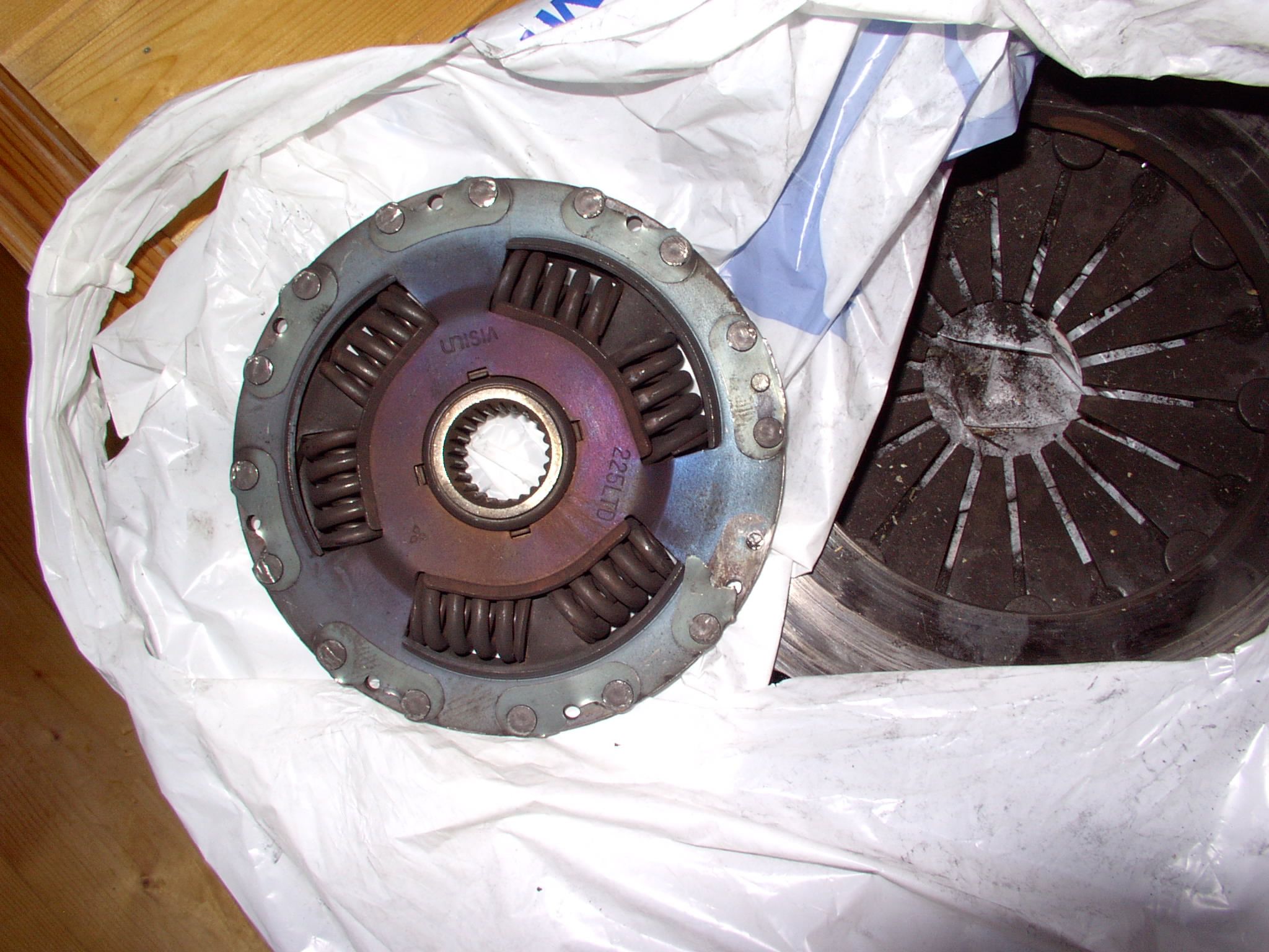

диск в г..но,жёстко,на корзине тож выработка виднеется.
у меня сцепка полгода буксовала,скорость 80,4я передача,газ в пол обороты с 2000 до 5000,а скорость почти таже,поменял тока диск,хотя надо менять всё.(денег на всё не хватило...) :unsure: .хоть притерлось(вибрация педали счепления пропала после 300км пробега)но я знаю надо лезть. :rolleyes:
