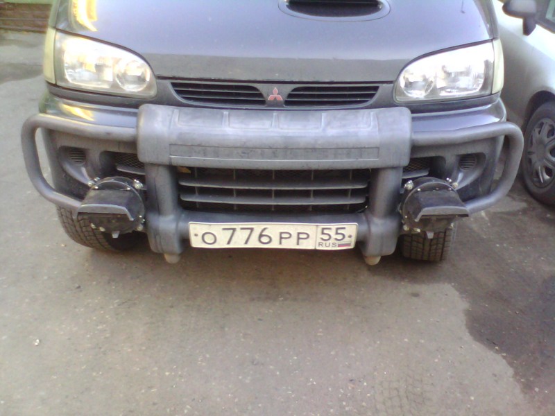

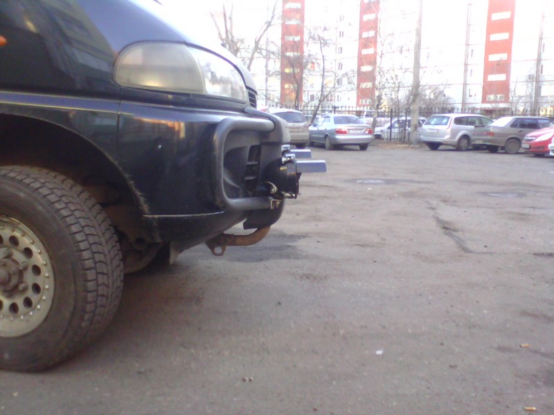

Shadow from St.Peterburg Опубликовано 30 октября, 2012 Жалоба Опубликовано 30 октября, 2012 Дошли руки до установки танковых фар на кенгурин. Собственно фары ближнего света, со светомаскировочными масками. Штатно в них лампа на 28 вольт, да еще с неправильным цоколем. Как переделать танковую фару в цоколь под лампу Н4 или Н1 смотреть тут. Поставил себе, смотрится вот так: При закрытых масках, дается очень узкая полоска яркого света, сойдет как ДХО При открытых масках, дается отличная подсветка для ближнего света, особенно на расстоянии до 10 метров от машины. Весьма доволен. Цитата
Delica_Rider Опубликовано 30 октября, 2012 Жалоба Опубликовано 30 октября, 2012 @Shadow from Omsk, есть вроде переходники под Н1 в танки, и не надо морочиться с переделкой. смотрится аутентично. у меня стояло подобное пару лет назад. береги отражатели. Цитата
Shadow from St.Peterburg Опубликовано 30 октября, 2012 Жалоба Опубликовано 30 октября, 2012 @Delica_Rider, смысл? Отражатель как раз от 2106 прекрасно подходит, замена решит проблему осыпавшегося. Цитата

D-mitriy Опубликовано 30 октября, 2012 Жалоба Опубликовано 30 октября, 2012 (изменено) последуй совету Вовы.... и не обижайся потом, что на стоянке дальнобоев поколотят их тебе (или тебя - как повезет) монтировками. что на встречке, что за спиной в попутном направлении ксенон в танках - полный изврат, бесит и слепит неимоверно, тем более торчат они зачастую враздрай хрен пойми... Изменено 30 октября, 2012 пользователем D-mitriy Цитата
un4given Опубликовано 30 октября, 2012 Жалоба Опубликовано 30 октября, 2012 @D-mitriy, с чего ты взял? Если сделать по моему совету ничего и никого не слепит, даже без светомаскировки. Как раз наоборот, если ничего не делать, они слепят всех и вся. Цитата

Девяткин Опубликовано 30 октября, 2012 Жалоба Опубликовано 30 октября, 2012 @Shadow from Omsk, из твоего описания так и ни понял отразатели от 2106 подходят идеально? или надо немного подрезать? Просто сколько ни видел инфы в инете везде описано что отражатели от 2106 нужно немного подточить напильником перед установкой. Тк я щас вплотную подошол к переделке танковых фар а то установить установил на люстру но еще ни подключил все мучаюсь с вопросом что туда во внутрь поставить впринцпи с минимальными переделками туда встают лампы H4 но есть одно НО при подключении спирали ближнего света светит нижняя часть фары прям видно кодга на нее смотриш что пучек с низу бъет если подключаем спираль дальнего света то светит верхняя часть фары ну и соответственно если подрубить обе спирали то фара светит равномерн по всей плоскости но при этом нагрузка большая лампочки воткнул 90/100Вт конечно можно поставить лампочки поменьше/слабее и подрубить обе спирали. Есть так же другой вариант установить лампочки с одной спиралью (Н1, Н3 или Н7) впринципи переделак тоже минимально или отражатель менять или просто из капралона переходники вставить. Так же рассматривал вариант установки в одну пару фар на люстре ксенона. допустим в ближнем установить галоген а в дальний ксенон но что то меня отговорили от этого. Цитата
D-mitriy Опубликовано 30 октября, 2012 Жалоба Опубликовано 30 октября, 2012 (изменено) @un4given,взял это с того, что у двоих моих кентов стоят танки в таком исполнении... у одного полировано стекло полностью, у второго неполировано вовсе, у одного ксен 35 вт, у второго 55 Вт, у одного ближнего света фары, у второго дальнего... ..... обоих по укэвэшке матерю если едут сзади в колонне, и постоянно моргают со встречки, если они идут впереди.... именно из-за ширины луча засветки ближний получается слепящим, вдобавок сварка в 6 000К мало кого оставляет равнодушным, разве что обладателей поляризационных очков... Зы: возможно, что в именно твоем исполнении (на аватаре) светит иначе, но лично я сильно в этом сумлеваюсь....тем более легковушке твой уровень высоты будет как раз по глазам или зеркалу заднего вида....... ................ фото давай, дабы развенчать сомненья Изменено 30 октября, 2012 пользователем D-mitriy Цитата

Shadow from St.Peterburg Опубликовано 31 октября, 2012 Жалоба Опубликовано 31 октября, 2012 @Девяткин, Описание не мое. Я дал на него ссылку Там написано: -балгаркой расширяем выемку вверху отражателя под паз, который на стекле и срезаем три направляющие на обратной стороне отражателя. Значит, необходимо подточить Или читать описание не стал? Мало того, то же описание ссылается на более ранний отчет: вот тут, в котором русским по белому написано и даже сфотографировано: Для этого срезаем болгаркой 2 мм бортика, что возвышается над вклеенным стеклом отражателя от жигуля. Очень мажно сделать это до варварского демонтажа стекла, чтобы раскаленные крупицы не подпортили амальгаму отражателя. @D-mitriy, Люстра у меня обычная, собранная из нескольких фар дальнего света 5HP 224.86 брал у @Охотники за приключениями, езжу третий год с ними и весьма доволен. 500Вт получается при включении штатного дальнего (4 лампы) и люстры (тоже 4 лампы). На старой модели багажника (с большим выносом) была засветка на лобовухе, сейчас новая модель, с козырьком. Засветки нету, езжу ни нарадуюсь. Цитата

Shadow from St.Peterburg Опубликовано 31 октября, 2012 Жалоба Опубликовано 31 октября, 2012 @Девяткин, да, у меня свое ноу-хау (как всегда), иду своим путем. В отражатели танковых фар ставлю лампу Н4, обрезаю ей ушки ножницами по металлу и немного подворачиваю юбку цоколя пассатижами. Фиксация лампы в фаре за счет навитой пружины с витками разного диаметра (как на велике "Урал" пружины на сидушке). Этого вполне достаточно Ламп Н4 с перегоревшим ближним светом у меня валом Цитата
