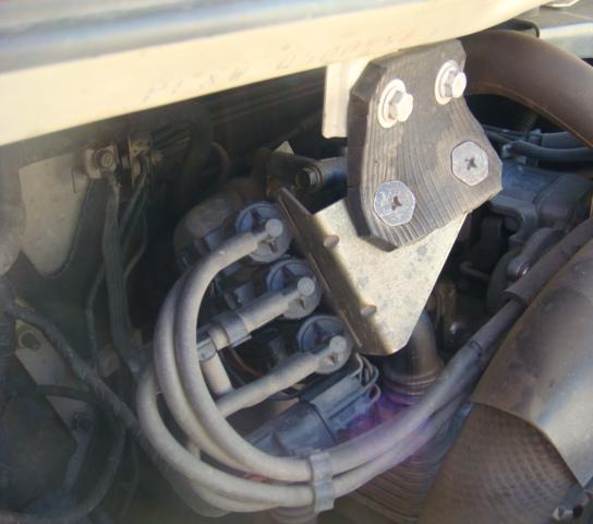

Gore Опубликовано 27 января, 2010 Жалоба Поделиться Опубликовано 27 января, 2010 У мнея этот блок клапанов висел на куске пористой ризины с 4 отверстиями: два под болты крепления к корпусу, два под кранштейн клапанов. Была тишина... Посмотрев, что крепится не по Камасутре, поставил на место. Появился дребезг, и как вы правильно говорите: в салоне сильнее чем под капотом. В связи с моментами появления дребезга (молчит прихолодном движке, на ХХ, под нагрузкой, сигналит при прогретом, на средних оборотах) связываю это с системой EGR. Прочитав про отглушение этой системы, но не услышав вразумительного ответа про отглушение на EFI, решил вернуться к резинке. Цитата Ссылка на комментарий Поделиться на другие сайты Поделиться

Gore Опубликовано 2 июля, 2010 Жалоба Поделиться Опубликовано 2 июля, 2010 При покупке машины эти клапана стояли на куске пористой резины. Сделал как должно быть - появился треск. Вернул все назад - треск прекратился. Цитата Ссылка на комментарий Поделиться на другие сайты Поделиться
Gore Опубликовано 2 июля, 2010 Жалоба Поделиться Опубликовано 2 июля, 2010 Фото Цитата Ссылка на комментарий Поделиться на другие сайты Поделиться

Befs Опубликовано 4 октября, 2013 Жалоба Поделиться Опубликовано 4 октября, 2013 (изменено) Разобрался, уже пол года катаюсь с отключенным клапаном , изменений в работе машины не заметил. ЕГР заглушен. Не, отключить - не проблема, вопрос, что является причиной треска? может и купил -бы новый , но только комплект. Так причина в самом клапане? Я сегодня улучшил виброизоляцию кронштейна, треск сократился в разы, но не пропал, я его слышу. После продолжительных испытаний, выяснилось, что в непрерывном треске клапана виновата слетевшая трубка с датчика показанного синей стрелкой на второй фотке. Шланг от него, видимо из за слабого хомута, сваливается при каждом удобном случае. Если шланг надет, то клапан все равно трещит, но очень тихо. В салоне его уже не слышно. Фотки не грузятся, о каком шланге речь? Изменено 4 октября, 2013 пользователем Befs Цитата Ссылка на комментарий Поделиться на другие сайты Поделиться
Raiklyne Опубликовано 6 февраля, 2016 Жалоба Поделиться Опубликовано 6 февраля, 2016 (изменено) Да у меня тоже трескотня. Буду ставить кронштейн через резину. Нижний клапан идёт на егр. Изменено 6 февраля, 2016 пользователем Raiklyne Цитата Ссылка на комментарий Поделиться на другие сайты Поделиться
