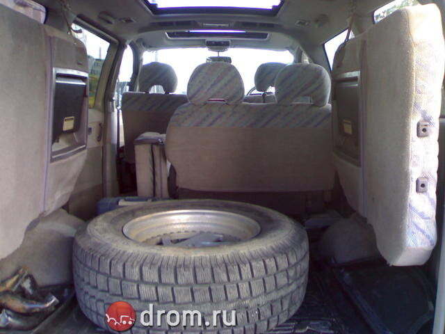

Ser-Bat Опубликовано 1 сентября, 2009 Жалоба Опубликовано 1 сентября, 2009 Поль, а зачем кусаться если человек не видит разницы между цитатой и ее интерпритацией. А по теме, именно так я ее и возил когда был пустой багажник, но когда поехал с отпуска домой места уже небыло, пришлось выкручиваться и оказалось что она все-таки влазит в штатное место. Цитата

dragon Опубликовано 1 сентября, 2009 Жалоба Опубликовано 1 сентября, 2009 Поль, Место жалко, у нас с собой лодка с мотором, морозилка, чум , спальники , пенки , акваланг, печка, баня и ........ многое другое (даже дрова и бензопила) , захламлять запаской салон - непозволительная роскошь. Цитата
