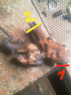

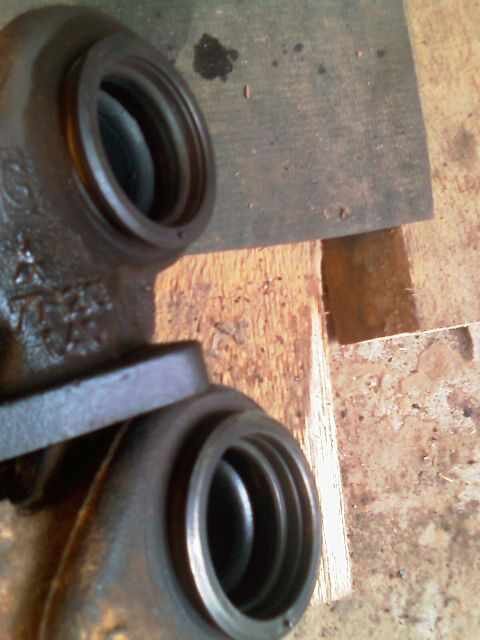

Чугуняки имеют одинаковое крепление к ДВИГАЕЛЮ(выпускному коллектору 3 болта) РИС1 пометка2 НО имеют разные выходы на глушитель РИС1 пометка1 там и угол разный и крепление...на фотках видно...без переварки штатного глушака помойму никак =(

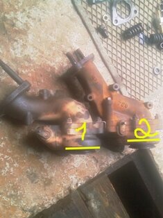

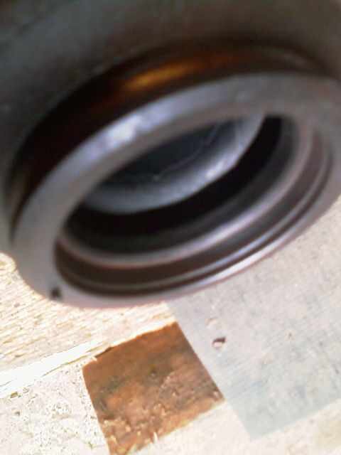

Действительно в чугуняках под сухую-мокрую турбины РАЗНЫЕ входы,дело не в штифте а именно в глубине входа РИС2 пометка1-сухая турбина входит МЕНЬШЕ чем мокрая РИС2 пометка2

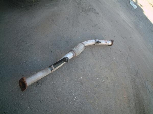

отсюда ВЫВОД либо правильно как сказал Алексей -к токарю с родной чугунякойРИС3 пометка1-входит турбина не глубоко и стачивать полтора миллиметра металла,либо ставить чугуняку от булки РИС3 пометка2 входит и та и та турбина и переваривать глушак =) я скорее всего буду именно переваривать глушак-делать прямоток=)......ИНТЕРЕСНО от Грейса подойдет к чугуняке от БУЛКИ РИС3 пометка2 ????? =)

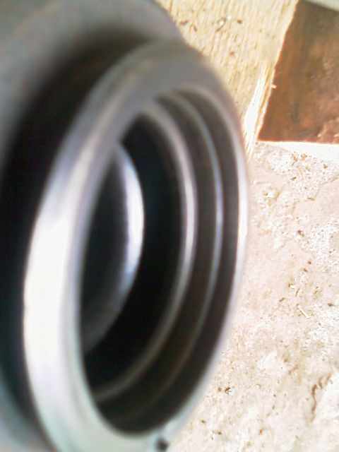

oVIP Турбина такая, как на твоем фото(вот купленная). Т.е. там 2 дырки, а в приемной чугуняке была одна. Вот приемный фланец и приварили самопальный, и вырезали толстую

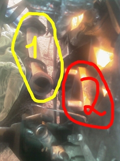

понял,тоесть тебе совместили стыковочную часть от родной чугуняки с задом от *булочной* чугуняки=)) а между ими закрыли 2 дыру-перепуской клапан получается....=)странно придумали...

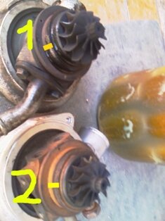

Итак забрал прокладки-пришли не все=( самой главной для ЕГР-а нету=(,Купил Глушак!!!!!!!!!!!!!терь осталась 2 дела-дождаться прокладки на ЕГР (чтоб заглушить впускную часть(зашлушки уже сделал)) и выточить железяку чтоб заглушить выпускную часть=) Кста сделал фотки внутренней разницы *ЧУГУНЯКИ*

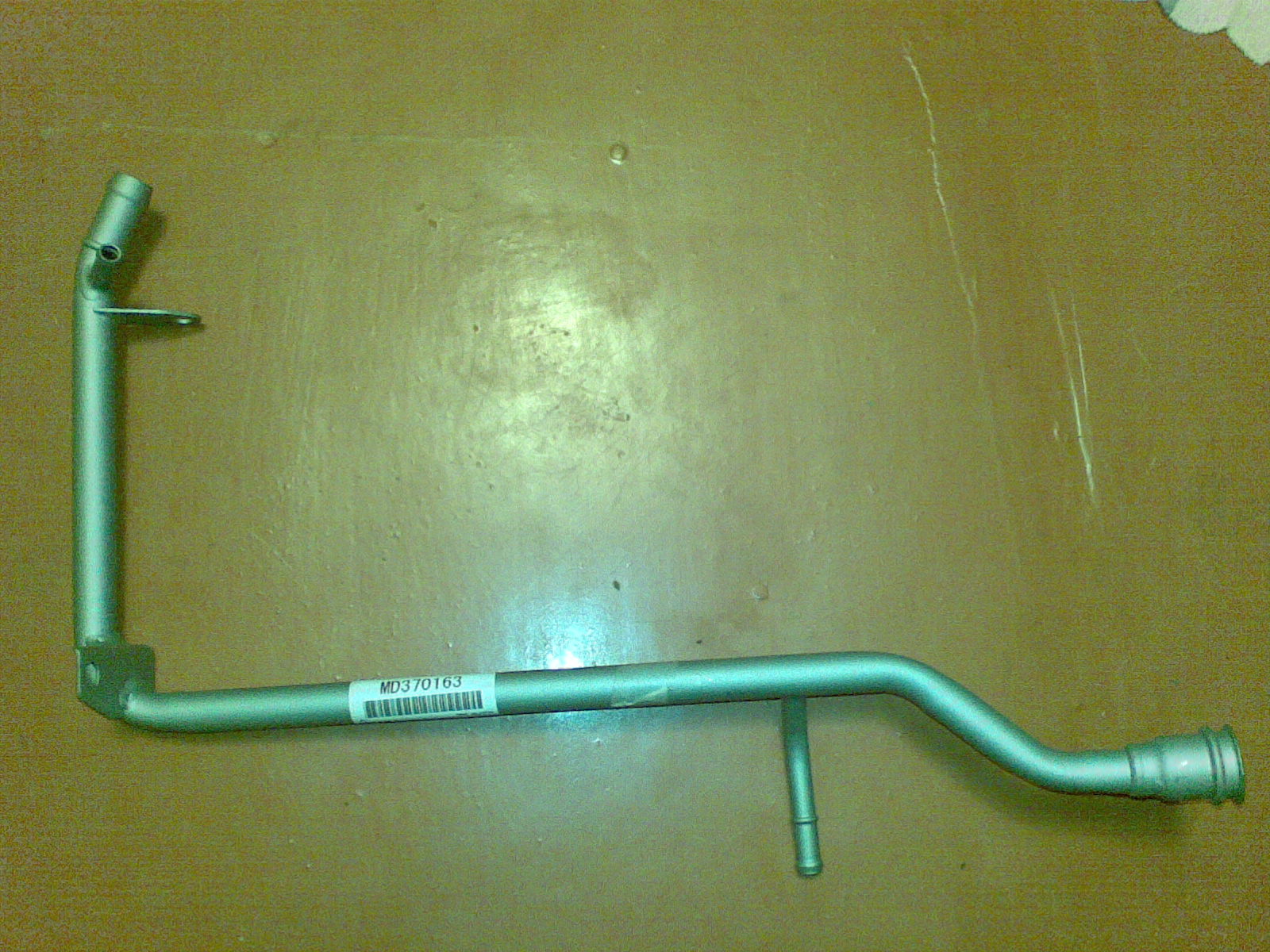

Глушак будет резаться и вариться начало это,а продолжение родное=) Седня поставил охлаждение турбины....ваще невпечатлило,надо искать 2 метталические полуизогнутые трубки чтоб сделать цевильно,а так-колхоз=(
Как то у тебя все сложно получается. Эта турбина вобще с какого движка и с какой машины? На счет охлаждения у меня щас тоже колхоз я брал трубку от пыжика распиливал брал ещё трубку тонкую от чего не помню и сваривал тройники. Потом заказал родную систему охлождения но пока руки не доходят поставить наверно когда вторую машинку соберу и эту начну разбирать только догда все по нормальному сделаю. Законсервирую и будет у меня запасной движок.
Я на экзисте смотрел. У меня в добавок ещё ТНВД заменен на тот что с прогревочной приблудой если у тебя обычный то моя не пойдет. а меняется там труба которая идет от помпы к печке. На ней должен быть отросток для турбины (на моей 2 отростка второй для ТНВД). Пробка сзади на головке меняется - туда ставится со штуцером. Ну и все патрубки я тоже заказал родные чтоб не мудрить хотя щас использую от ВАЗовского вакумника. Могу глянуть если надо коды своих деталей завтра они у меня ещё запечатаные лежат.
