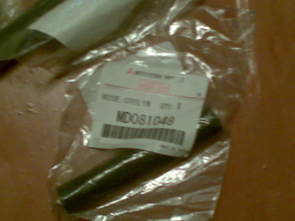

Прошу меня извинить за качество фотографий - они сделаны на телефон но для наглядности думаю понятно.

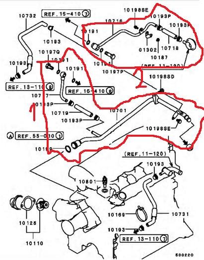

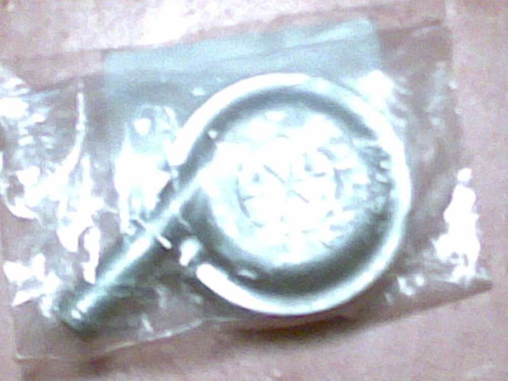

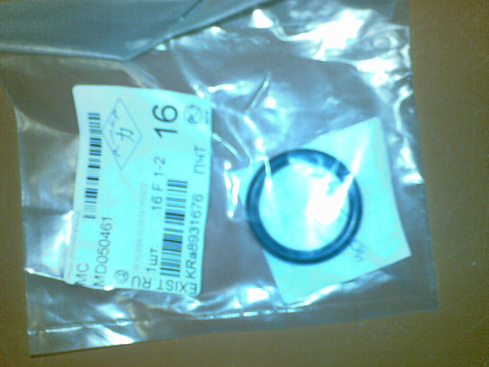

Твоя турбина от булки с 56-ым движком. Я сам в книге по делике смотрел, там такая нарисована, а от 4М40 треугольный вход в турбу чуть больше, она не пойдёт.
Огромное спасибо!!!!!!!!!!!Надо посмотреть поподробнее чего у меня нехватает и заказать в экзисте=)
Скорее всего у меня не будет штуцеров на самой движке (ни 1-го ни 2-го) так что прийдется и их менять=)
Изменено пользователем oVIP

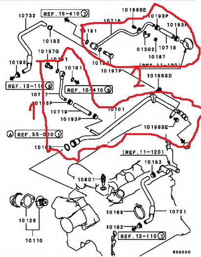

1. Это и есть та труба которая первая на фото. А вот вторая у меня не такая у меня штуцер ставится в головку с заде там штатно стоит жестяная заглушка. А то что у тебя на картинке втыкается как я понял в штуцер радиатора так что тебе его скорее всего тоже менять придется.

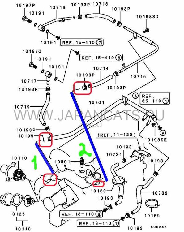

Вот моя схема.
Итак сегодня заглушил ЕГР-полностью сняв его,тоесть сам коллектор выпускной и поменял масло с промывкой (ZIC FLUSH) esso 10w40 Diesel turbo=) жду прокладку для заглушки егр-а там где входной коллектор=)
А как ты будеш охлаждение подключать к турбине, с какой стороны вход, а с какой выход есть разница или нет, а то по схеме не очень понятно.
я оставлю пока то что уже сделал-тоесть от печки=) оно норм,только в пару мест вращу медные трубки и будет айс=)

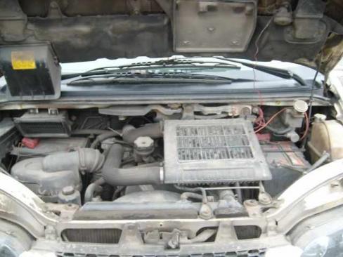

Объясните пожалуйста, что значит мокрая турбина а что сухая? что за двигатель у которого под капотом вот такой интеркуллер
Изменено пользователем SergAgent
Мокрая турбина это такая которая охлаждается антифризом,сухая-только воздухом.Двиг точно не скажу,но вроде не 4д56т точно,скорее всего 4м40 (но не уверен)
У меня PC5W L400 ,4D56, 2.5 TD, 98-99 г., моя модель идет без интрекуллера и воздухозаборника на капоте, но движок судя по картинке такой же, но без интеркуллера. Вот я и загорелся воткнуть себе интеркуллер :)

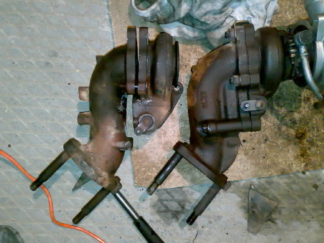

ЗАМЕНА ГОРЯЧЕЙ УЛИТКИ НА ДЕЛИКЕ
4D56
Слева от DELICA (масло-вода)родная, справа от Паджеро коротыша(масло)б\у.
(На фото улитка уже поменяна)
Флажок клапана перепуска в максимально верхнем положении.
Диаметр шплинта на флажке клапана перепуска у Паджеро(справа) больше, чем на родном от Делики.
Родной клапан перепуска от Паджеро не поставиш, мешает металлический воздуховод, хотя точки крепления есть.
Родной от Делики, даже если согнуть( укоротить), то отверстие под шплинт флажка увеличить(рассверлить) не получится, т.к.не хватает ширины сплющенного конца штока клапана.
Пришлось колхозить.
P.S.Картридж и холодная улитка стоять родные.
