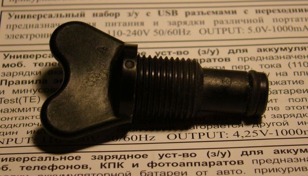

KlimCD Опубликовано 23 декабря, 2010 Жалоба Опубликовано 23 декабря, 2010 Дима, вот твой краник с колечком: Размеры колечка: -внешний=10мм -внутренний=7мм -толщина=2мм З.Ы. С тебя - пиво. Пришлось больным спуститься в гараж и искать, куда засунул новый радиатор. Жена ворчит. 1 Цитата
vol Опубликовано 23 декабря, 2010 Жалоба Опубликовано 23 декабря, 2010 KlimCD, спасибо большое! Пиво- нивапрос! Только при толщине 2мм какой-то диаметр не точно замерил, или толщина 1,5мм?! Цитата
KlimCD Опубликовано 23 декабря, 2010 Жалоба Опубликовано 23 декабря, 2010 Vol? колечко - резиновое. Внатяг сидит, еле выковырнул. А ты, как металл считаешь (7+2). Да? Цитата

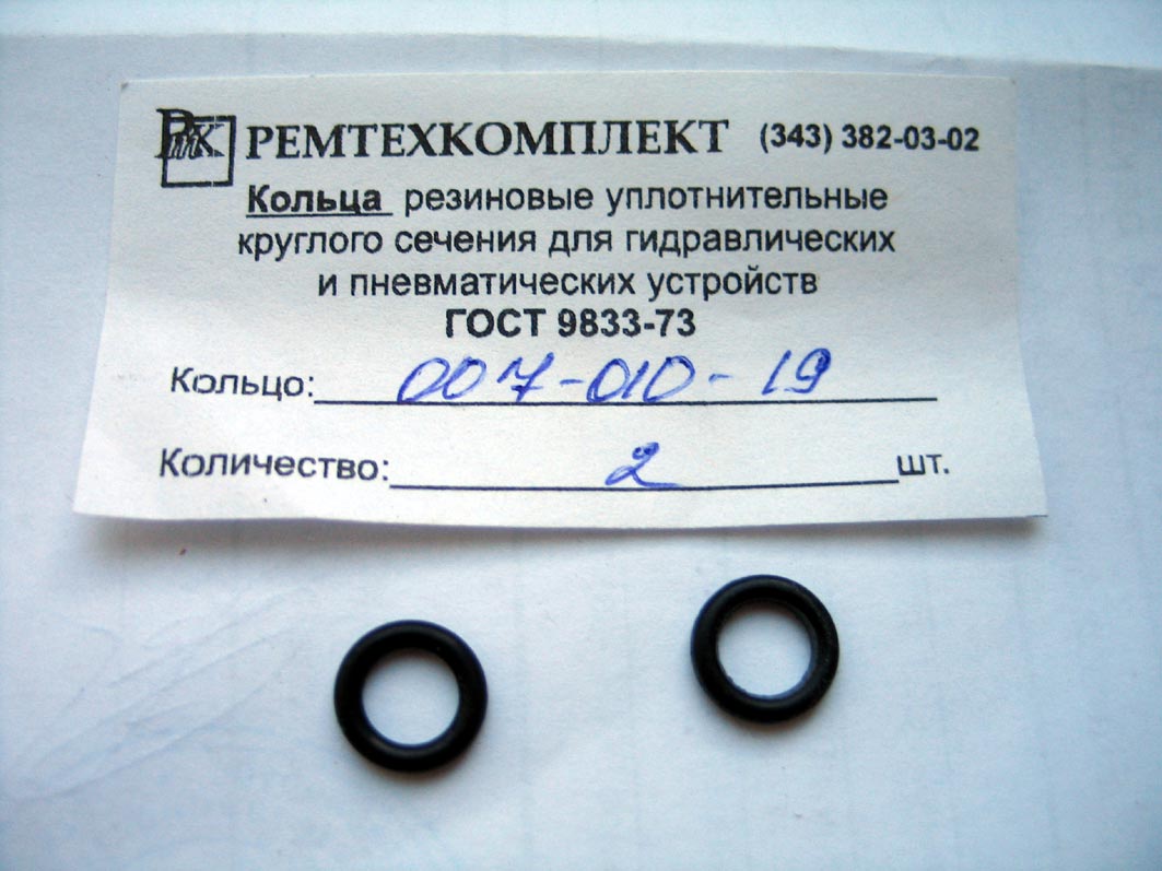

vol Опубликовано 23 декабря, 2010 Жалоба Опубликовано 23 декабря, 2010 нет, 7+4=11 или 7мм + (1,5мм х 2)=10мм Короче, по нашему ГОСТу будет такой типоразмер кольца: 007 - 010 - 19, где первая цифра внутр.диаметр в милиметрах, вторая - наружный диаметр в мм, третья-сечение умножить на 10. Номинальный диаметр 6,7мм. По каталогу такое колечко стоит на всех булках с любым двигателем. Его парт номер MR212315. На кирпичах другое. Цитата
KlimCD Опубликовано 23 декабря, 2010 Жалоба Опубликовано 23 декабря, 2010 Колечко с краника сдёргивал. В свободном состоянии 7х10х2 (по ГОСТу ). Насаживаясь на краник внутренний диаметр растягивается (должно же оно как-то держаться). А ты считаешь, как металлическую шайбу - 7+2+2=11. Цитата

vol Опубликовано 24 декабря, 2010 Жалоба Опубликовано 24 декабря, 2010 Колечки купил за 3руб. в специализированом магазине РТИ (кстати, класный магаз - все есть и дешево, в Ебурге ул.Вишневая ,46) Пока не менял - вроде не течет больше... Цитата
