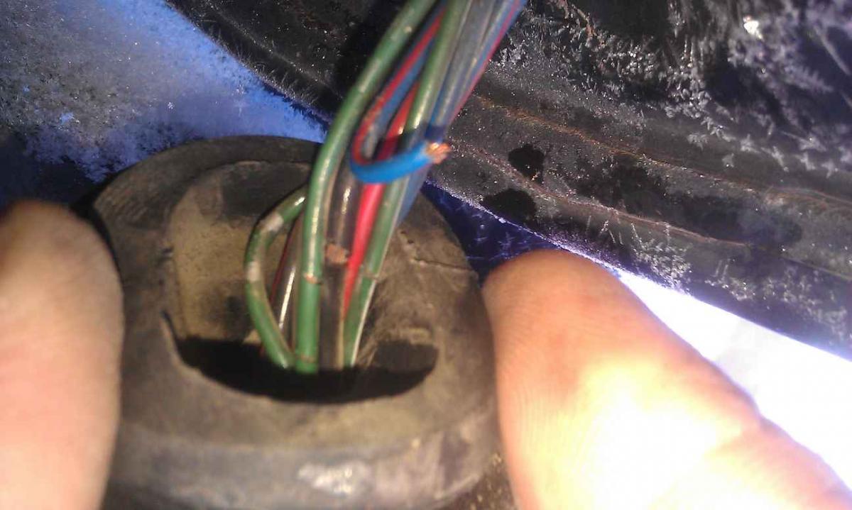

katorga Опубликовано 13 марта, 2014 Жалоба Опубликовано 13 марта, 2014 немножко реанимирую темку. Проблема решилась быстро, спасибо Gena-PL подсказал. Оказался банальный обрыв в соединении задней двери и корпуса, под сдвинутой гофрой был виден сразу. Нарастил , заизолировал и все заработало. У меня такая-же ерунда. Обрыв сине-красного провода в гофре межу дверью и кузовом. Спасибо за наводку, а то я уже хотел по всему жгуту ползти с тестером. Получается, что уже минимум 2 одинаковых случая. До "болячки" не дотягивает, но стоит задуматься. Странно, почему именно этот провод ломает? Цитата
Тихоход Опубликовано 13 марта, 2014 Жалоба Опубликовано 13 марта, 2014 @katorga, ищи сначала в самом вероятном месте - в гофре от кузова к двери. Прозвонить можно от моторчика до ближайшего разъёма С-01 (на крыше под обшивкой). Цитата
katorga Опубликовано 16 марта, 2014 Жалоба Опубликовано 16 марта, 2014 В гофре была вот такая байда. Обрыв сине-красного плюса на дворник и видно, что еще три провода просятся в ремонт. Я их заизолировал. Цитата
Андрей Фомин Опубликовано 7 апреля, 2014 Жалоба Опубликовано 7 апреля, 2014 Доброго времени суток . У меня начаналось все точно так же , стали по очередно отказывать дворник , габариты , подсветка номера и т.п. Причину нашел сразу , облом проводов в правом жгуте крышки багажника . Обломились практически все, проводка четыре остались на волосках. Зачистил , спаял . Пол года жалоб нет . Позже снова та же печаль. Провода паянные перепаяные. Решил заменить участок проводов в месте сгиба . Нашел провода от советских гирлянд на елку , провод медный в перемешку с волокнами какими то. На первый взгляд должен был быть устойчив к изгибам . Но увы на долго его не хватило . Спаял снова . И снова на пол года. Думаю многие сталкивались с такой бедой . Может кто провода устойчивые к таким изгибам нашел? А еще подумываю прорезать отверстия в кузове и в крышке багажника таким образом что бы при закрывании багажника не было такого сильного излома . Кто что думает по этому поводу? Заранее всем благодарен !!! Цитата
Тихоход Опубликовано 8 апреля, 2014 Жалоба Опубликовано 8 апреля, 2014 @Андрей Фомин, при правильном расположении провода в переходе между дверью и кузовом должны работать на скручивание, а не на изгиб. Провод желательно выбирать с широким температурным диапазоном, чтоб на морозе изоляция оставалась эластичной, а на жаре не стекала. Цитата
Андрей Фомин Опубликовано 8 апреля, 2014 Жалоба Опубликовано 8 апреля, 2014 Эх.... Где ж взять такой провод, у нас в караганде не найдешь. Где только не спрашивал, везде акустические, или обычный автомобильные- дубовые(((((( Цитата

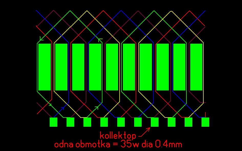

Луничев Алексей Опубликовано 26 ноября, 2014 Жалоба Опубликовано 26 ноября, 2014 (изменено) перемотка якоря двигателя заднего дворника 10 обмоток по 35 витков провода диаметром 0,38мм приблизительно Я мотал проводом от старого телевизора его много в петле Размагничивания кинескопа ( толстый кабель вокруг кинескопа уложен ) намотка по рисунку попарно -2нижние напротив другдруга по диаметру и в одном направлении лечил скользящие контакты на большой шестерне простым паяльником прогеваем пластину контакта на месте а потом утиками усанавливается на место чтобы скользило по секторам шестерни как надо а потом в массовый провод поставил предохранитель на 8 ампер пямо на мотор чтобы не горел Изменено 26 ноября, 2014 пользователем Луничев Алексей Цитата
