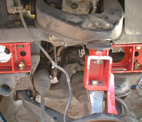

Valerik Опубликовано 30 октября, 2006 Жалоба Опубликовано 30 октября, 2006 Из своего опыта хочу отметить следующее. У меня кирпич задрался на 7,5 см. Я использовал подкладку под шаровую 30 мм. Можно по подробней про прокладку, под шаровую. Если есть фото, было бы замечательно. :: Цитата
Dmi73 Опубликовано 31 октября, 2006 Жалоба Опубликовано 31 октября, 2006 Можно по подробней про прокладку, под шаровую. Если есть фото, было бы замечательно. :: Почему бы и нет: Цитата
Valerik Опубликовано 31 октября, 2006 Жалоба Опубликовано 31 октября, 2006 Dmi73 Спасибо за фото. Здесь показано лифт, как минимум на 70мм. А как писал Дакар Я использовал подкладку под шаровую 30 мм. Там проставка, скорее между рычагом и шаровой. Цитата
