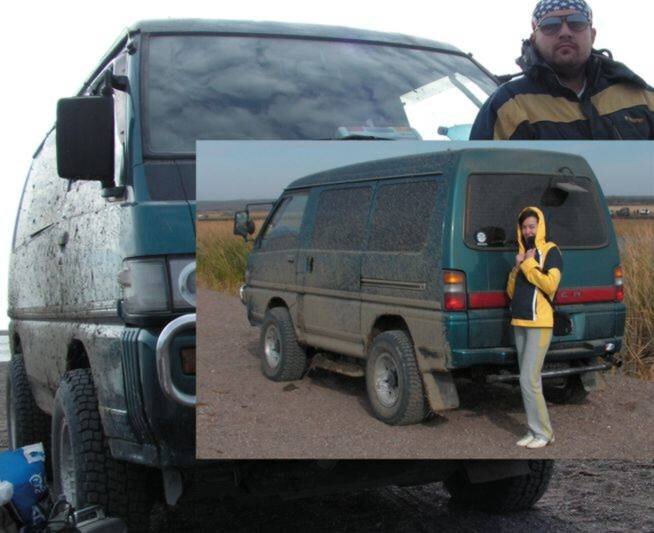

Дакар Опубликовано 6 ноября, 2006 Жалоба Поделиться Опубликовано 6 ноября, 2006 Вот что у меня получилось. Цитата Ссылка на комментарий Поделиться на другие сайты Поделиться
Гость Paganell Опубликовано 6 ноября, 2006 Жалоба Поделиться Опубликовано 6 ноября, 2006 Вот что у меня получилось. Симпатишно. Респект. Вот ещё бы помыть её, так былобы ваще ^_^ А как с креноми дела обстоят. На поворотах или неровностях на бок лечь не стремиться? Цитата Ссылка на комментарий Поделиться на другие сайты Поделиться
Дакар Опубликовано 6 ноября, 2006 Жалоба Поделиться Опубликовано 6 ноября, 2006 На поворотах классно идёт, по канавам тоже. Короче я не заметил, что валиться стала. Наоборот, цепучая такая зараза. А мыть я её задолбался-колёса грязь кидают моментально. Только успеваю тереть зеркала. Надо фендера заказывать. Цитата Ссылка на комментарий Поделиться на другие сайты Поделиться
