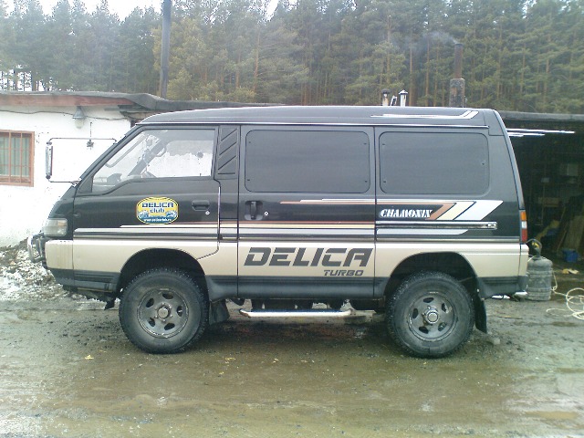

Lis Опубликовано 30 марта, 2008 Жалоба Опубликовано 30 марта, 2008 Вот какой лифт получился у меня. Резина стоит 235/75/15. На данный момент сняты передние хромированные подножки, т.к. при повороте их задевает, нужно их продвинуть вперед на 2-3 см, завтра поставлю. Цитата
Merkuryev Alexandr Опубликовано 30 марта, 2008 Жалоба Опубликовано 30 марта, 2008 А смысыл в лифте под 235 резину она так встаёт? Цитата
Lis Опубликовано 30 марта, 2008 Жалоба Опубликовано 30 марта, 2008 Merkuryev Alexandr сказал: А смысыл в лифте под 235 резину она так встаёт? Это понятно. Имел ввиду видимость на фото соотношение размера резины к лифту, т.е. 32-ая резина войдет без проблем. Цитата

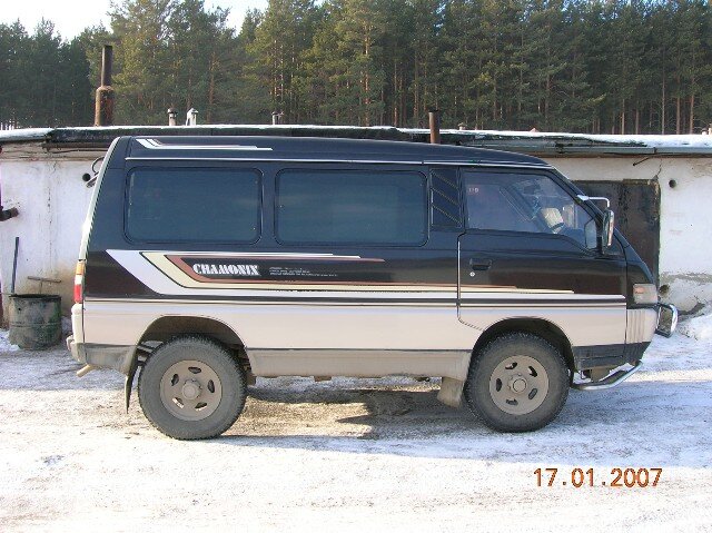

Девяткин Опубликовано 30 марта, 2008 Жалоба Опубликовано 30 марта, 2008 Слушай а можно фото авто до и после лифта чтоб таглядно было видно результат Цитата

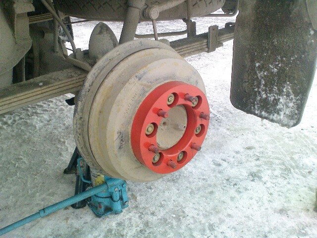

Девяткин Опубликовано 30 марта, 2008 Жалоба Опубликовано 30 марта, 2008 Судя по фото проставки под диски ты еще не поставил если что сфотой как без проставок и как с проставками. И вообще кинь как можно больше фото Цитата
Valerik Опубликовано 31 марта, 2008 Жалоба Опубликовано 31 марта, 2008 Lis сказал: Это понятно. Имел ввиду видимость на фото соотношение размера резины к лифту, т.е. 32-ая резина войдет без проблем. 32-я не войдет. Это ты погаречился. Да и 31-я встанет только если снимиш плястиковые накладки на передних колесах. Цитата
Lis Опубликовано 31 марта, 2008 Жалоба Опубликовано 31 марта, 2008 Valerik, на счет 32-ой может я и погорячился, т.к. небыло ее под рукой, а вот 31-ую на передок ставили для пробы-входит без каких-либо проблем. Девяткин, вот фото год назад до лифта, правда другая сторона, но другого фото нет. Проставки под диски уже стоят, т.е. на данный момент лифт своей делики я закончил, получил что хотел. Теперь багажником с люстрой займусь, пока время свободное есть. Цитата
Dmi73 Опубликовано 31 марта, 2008 Жалоба Опубликовано 31 марта, 2008 Valerik сказал: 32-я не войдет. Это ты погаречился. Да и 31-я встанет только если снимиш плястиковые накладки на передних колесах. Да, я тоже прикидывал 32 катки! Чтобы поставить 32, думаю, нужно изрядно попотеть! Цитата

Valerik Опубликовано 1 апреля, 2008 Жалоба Опубликовано 1 апреля, 2008 Lis сказал: Valerik, на счет 32-ой может я и погорячился, т.к. небыло ее под рукой, а вот 31-ую на передок ставили для пробы-входит без каких-либо проблем. Не забывай, что на кочках кузов проседает, и резина будет цеплять за брызговики, особенно на поворотах. Проверенно. Цитата
