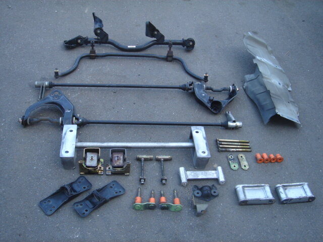

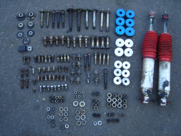

D.E.M.O.N Опубликовано 7 июля, 2008 Жалоба Опубликовано 7 июля, 2008 а вот чем японцы задирают Цитата
25diesel Опубликовано 7 июля, 2008 Жалоба Опубликовано 7 июля, 2008 а вот чем японцы задирают Это твоя? На фотках,я вижу,все железо стандартное. Добавлены только проставки(белые). Вопрос-которые штангой соединены куда ставятся. Под переднюю или заднюю балку? И под радиатор что? Цитата
Гость Greenray101 Опубликовано 4 августа, 2008 Жалоба Опубликовано 4 августа, 2008 Серьги бери от ГРЕЙСА, по две пары свариваешь и ставишь, втулки от них-же. Серьги немного дороботки требуют ,надо будет по одной перекладине убрать балгаркой - ничего сложного. Я Взял за основу как на фото.Капролон куда собрался ставить ? Пробка (Уровень проверять )находиться с торца раздатки , а заливная , если смотреть на мерочную раздатки - то слева сбоку. Подскажите каталожный номер Хундаевский на серьги, в магазине нет, если заказывать надо номер кузова о Грэйса или номер самой серьги. Цитата
SHERIFF Опубликовано 4 августа, 2008 Жалоба Опубликовано 4 августа, 2008 а вот чем японцы задирают Выскажу своё (сугубо личное) мнение по поводу фоток: на первой фотке проставки на передную и задную части - хотя бы гляньте на оранжевые штучки - это серьги и выглядят как стандартные по размеру... Выше и левее (не очень хороший ракурс) подставки под рессору, та что между мостом и рессорой... Кирпичики с колышками посредине... На втором фото: ну болты да гайки... ести всю ходовку снять - столько и должно получиться... Аморов поболе надо - тут только на перед! Крепление (слева по центру) кабеленесущего шланга под креслом водителя?! - такая загалулина в виде приплюснотого вопросительного знака... Шланги где? Где под шаровые проставки? Короче - заблуждение сплошное! Цитата

Krupp Опубликовано 18 октября, 2008 Жалоба Опубликовано 18 октября, 2008 Фото явно не соответствует действительности!! Отсутствует, как минимум половина деталей Цитата

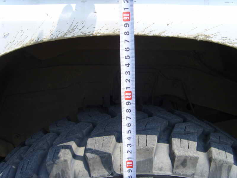

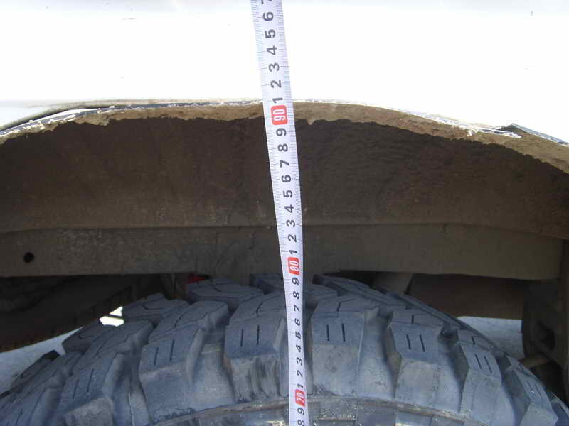

Тоха Опубликовано 25 марта, 2009 Жалоба Опубликовано 25 марта, 2009 это переднее арка колеса и колесо и просвет между ним я и показал. Цитата
