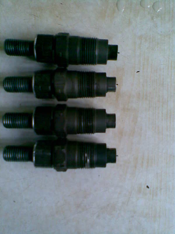

DinyaZavr Опубликовано 29 октября, 2007 Жалоба Поделиться Опубликовано 29 октября, 2007 Ребята помогите. Машина затроила на холостом ходу.....троить переставала (я так думаю) на 2000 об/мин и выше. Разобрал..снял форсунки и заметил что они разные...Как вы думаете в чем дело? на фото видно что игла у одной меньше, почему? завтра повезу на СТО, проверить на стенде....результат напишу...(кстати все медные кольца пальцем вытащил, как будто их до меня разбирали) Цитата Ссылка на комментарий Поделиться на другие сайты Поделиться
Evgo Опубликовано 29 октября, 2007 Жалоба Поделиться Опубликовано 29 октября, 2007 Та, на которой иглу не видно, по видимому кончена. Отдавай на стенд. Может ещё можно восстановить Цитата Ссылка на комментарий Поделиться на другие сайты Поделиться
Юра Опубликовано 29 октября, 2007 Жалоба Поделиться Опубликовано 29 октября, 2007 Ребята помогите. Машина затроила на холостом ходу.....троить переставала (я так думаю) на 2000 об/мин и выше. Разобрал..снял форсунки и заметил что они разные...Как вы думаете в чем дело? на фото видно что игла у одной меньше, почему? завтра повезу на СТО, проверить на стенде....результат напишу...(кстати все медные кольца пальцем вытащил, как будто их до меня разбирали) А что тут к бабушке ходить, вот тот распылитель который без носика тот навёрнутый, этот носик даёт отсечку и распыление. Цитата Ссылка на комментарий Поделиться на другие сайты Поделиться
DinyaZavr Опубликовано 29 октября, 2007 Жалоба Поделиться Опубликовано 29 октября, 2007 Что самое интересное....ТА которая без носика ОНА РАБОЧАЯ.....НЕРАБОЧЕЙ БЫЛА третья с низу! то что их на стенд надо нести, я знаю..РЕЗУЛЬТАТ СРАЗУ ОТПЕШУ! Цитата Ссылка на комментарий Поделиться на другие сайты Поделиться
DinyaZavr Опубликовано 31 октября, 2007 Жалоба Поделиться Опубликовано 31 октября, 2007 Сходил на СТО, проверили, как я и предпологал , не работала третья форсунка (без носика эта вторая), остальные все три отлично распыляют, и открываются на 140 атм. Номер кстати на распылителе NP-DN10PDN135, а не PDN129 как мне утверждали многие продавцы. Сейчас разобрал их поместил каждую в отдельную ваночку с химией для чистке форсунок. Позже соберу и поять проверю. Цитата Ссылка на комментарий Поделиться на другие сайты Поделиться

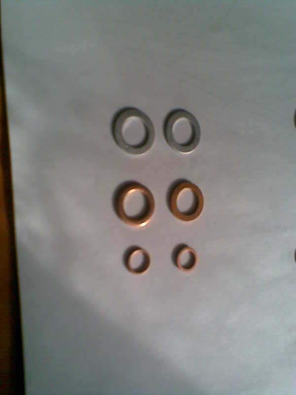

DinyaZavr Опубликовано 31 октября, 2007 Жалоба Поделиться Опубликовано 31 октября, 2007 И вот еще, заранее пошел покупать комплект уплотнительных колец , вот что дали, 3 вида по 4 штуки. Белые под обратку, Большие медные под форсунку, а маленькие куда? Цитата Ссылка на комментарий Поделиться на другие сайты Поделиться
Garre_kiv Опубликовано 31 октября, 2007 Жалоба Поделиться Опубликовано 31 октября, 2007 А маленькие под распылитель, не забудь вытащить старые они в фор камерах. Цитата Ссылка на комментарий Поделиться на другие сайты Поделиться
DinyaZavr Опубликовано 31 октября, 2007 Жалоба Поделиться Опубликовано 31 октября, 2007 т.е они глубже больших медных колец? Как их вытаскивать? Цитата Ссылка на комментарий Поделиться на другие сайты Поделиться
Garre_kiv Опубликовано 31 октября, 2007 Жалоба Поделиться Опубликовано 31 октября, 2007 т.е они глубже больших медных колец? Как их вытаскивать? Береш ВД-40 и жидкость для помывки карбюраторов, брызгаеш на них и даеш отмокнуть, потом проволочьным крючьком с заточенным плоским кончиком пытаешся подцепить и вынуть, у меня был гиморой с 4 горшком, мало что не удобно так еще и пригорело колечько основательно. Цитата Ссылка на комментарий Поделиться на другие сайты Поделиться
