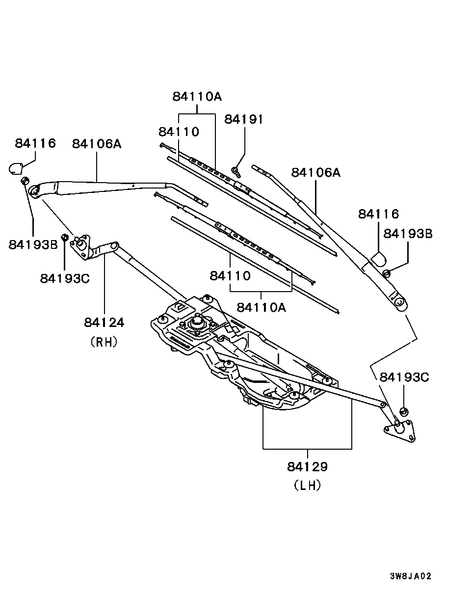

ребята у кого есть опыт решения данной проблемы подскажите.сносилас пластиковая вставка на тяге очистителя стекол шарик не держиться и
тяга вываливаеться
На своей Терране раньше лечил сей недуг (на Делике ещё не пришлось). Думаю, что суть проблемы одна и та же: шарик удерживается в пластиковом седле опять же пластиковыми усиками, которые изнашиваются и перестают надежно фиксировать шар (усики видны, если хорошенько отмыть узел (очистителем карбюратора).
Пробовал разные решения:
1) Подгибать "усы" и заполнять промежуток между ними и корпусом пластиковой вставки тяги пистолетным термоклем. Со временем вываливается, так как к материалу шарнира ничего не клеится (адгезии нет, даже если отмыть и обезжирить).
2) После того, как торик из термоклея вывалился (как всегда в дали от цивилизации) и тяга упала, применил другой способ: подогнул усы и по контуру в щель запихал изолированыый провод минимального сечения (вырезал из проводки авто). Проместилось 2 оборота, после чего тяга оделась с заметным усилием. Не забываем заложить новую консистентную смазку (шар любит ржаветь) и забываем. Прошщло уже 3 или 4 года - полет нормальный.
3) Есть ещё третий способ - экзотический. Не секрет, что раньше (на рубеже 90-х) тяги стеклоочистителя выпускались со сменными вставками. Соответственно, достаточно высверлить запресованный пластиковый шарнир, рассверлить отверстие и надфилем выполнить два паза. Я себе эти пластиковый сменные вставки когда-то купил, но так и не поставил - нужды нет, с уплотнением из провода пока что ходит...
Upd: Попробую найти их в загашнике и сфотографировать конструкцию ремонтного колпачка. Раз даже из фторопласта точат....
Изменено пользователем VladimirI
Эти колпачки сделаны из полиэтилена и неразборны. Со временем они высыхают и ломаются. Получается либо замена целиком всей детали (кулисы) либо изготовление подобия этих колпачков. Я сделал их из второпласта, выточил на станке сам из двух частей. Поотом выбил спм шарик, поставил дну половину, запрессовал шарик обратно и поставил вторую часть скрутив их маленьким винтиком через отверстие в штанге.
