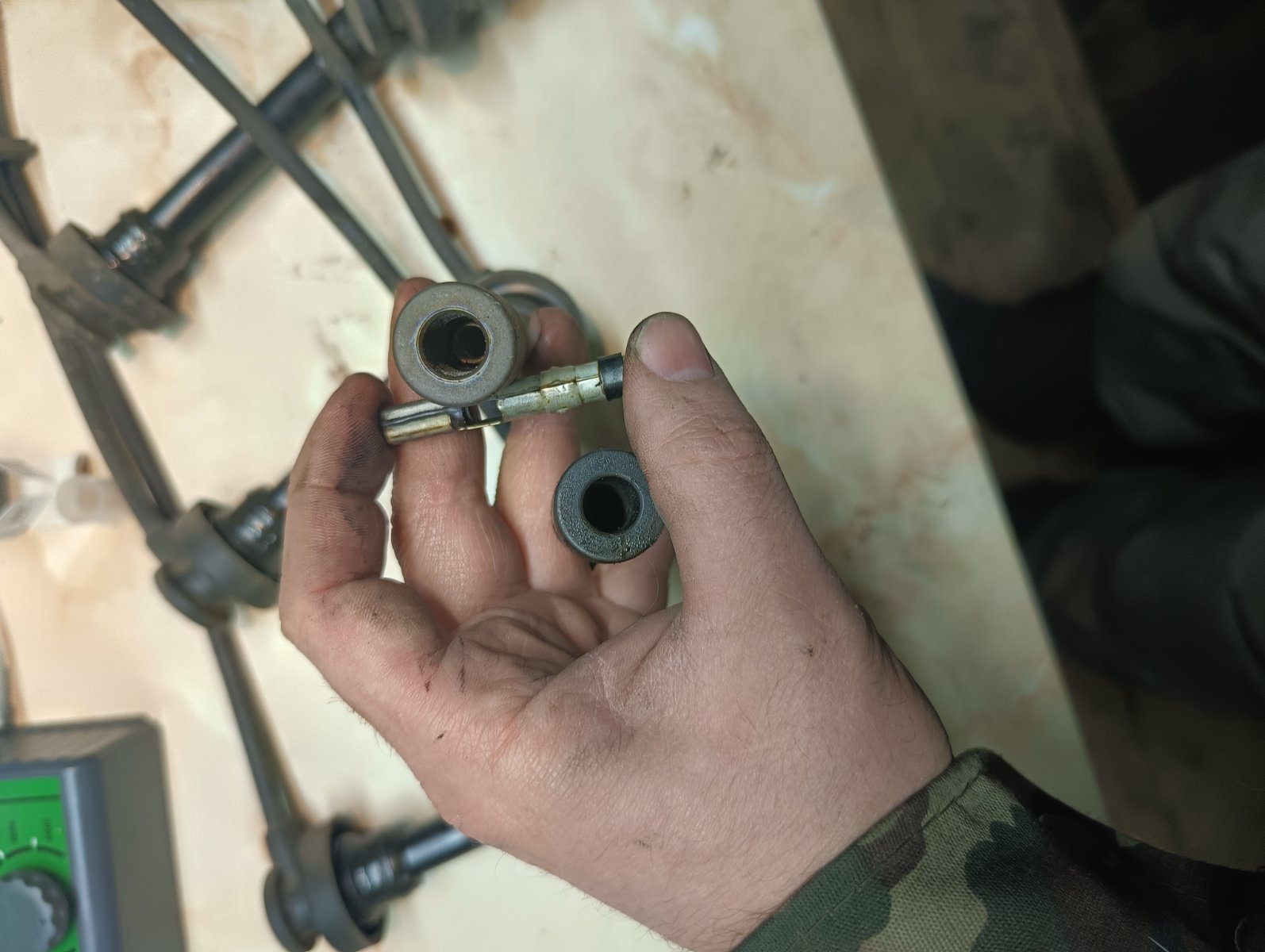

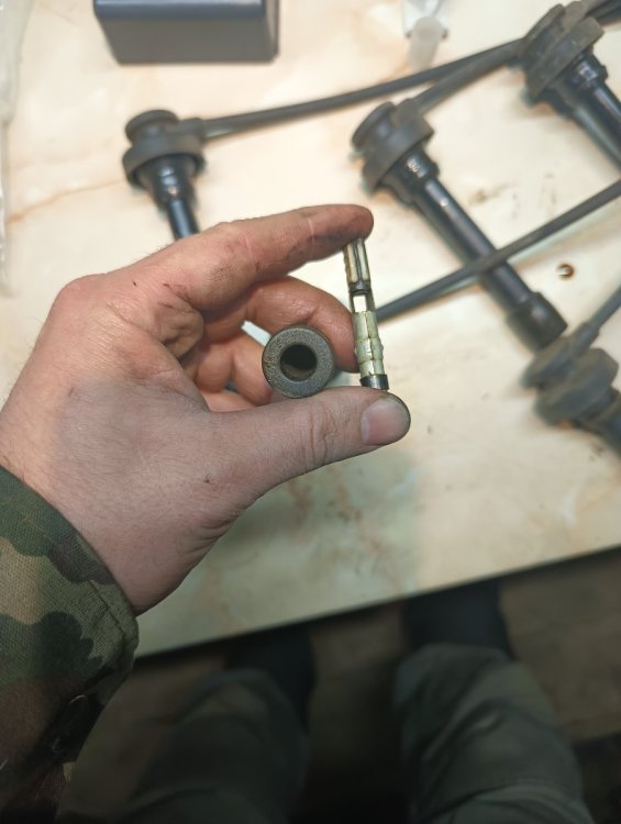

Ремонт прошёл удачно. Правда долго и в процессе сдох отопитель. Ну, да ладно. Итог:
Провода LYNXauto SPE5520 пробег 42 тыщи за 22 месяца.IMG20240309113537.thumb.jpg.f2867781674d72104cf6a17d9a20c0ef.jpgВот эта часть провода была в свечном колодце .
IMG20240309113547.thumb.jpg.89e4c92cd67328ffa55d257ae08b12d7.jpgВот для наглядности. В одном колпачке она есть, а в другом нет.
СВечи менять не стал.
Однако!
Собрал два комплекта свечей с прошлых замен. Всё дензо иридиевые PK20PR-P11.
На одном комплекте сопротивление 6 +/-1 кОм, на втором 3-4 кОм. Всё соответственно б/у. Как бы понять какое сопротивление должно быть?
На тех свечах что стоят сейчас в районе 3+ кОм.
Машинку с озона для проверки свечей тоже купил. Правда до сих пор не понял зачем. Не, прикольно конечно. Всё искрят, всё хорошо.
Изменено пользователем mr.SHADOW
