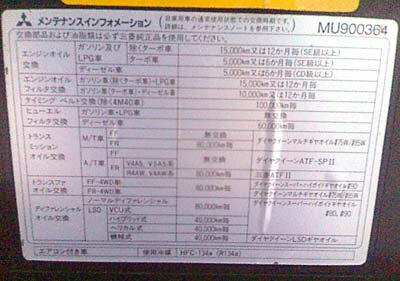

vol Опубликовано 25 декабря, 2008 Жалоба Опубликовано 25 декабря, 2008 Саша1, в подкапотной табличке ищи надпись "ATF ....(тип масла)". Цитата
Саша1 Опубликовано 25 декабря, 2008 Жалоба Опубликовано 25 декабря, 2008 Хорошо спасибо! Посмотрю,а вообще по каталогам какое масло и где есть в инете,что нибудь про это ,а то в книги ничего нет? Цитата

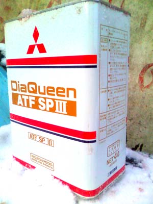

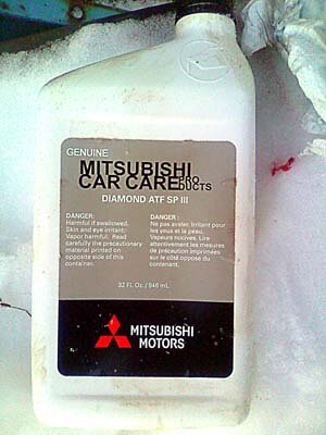

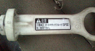

Андрейка Опубликовано 6 января, 2009 Жалоба Опубликовано 6 января, 2009 Саша1, в подкапотной табличке ищи надпись "ATF ....(тип масла)". у меня не совпадает на щупе SP3 а на табличке SP2 Цитата
moulder Опубликовано 6 января, 2009 Жалоба Опубликовано 6 января, 2009 Андрейка, возможно капот или щуп неродные, то есть от других авто, у меня совпадает Цитата
Андрейка Опубликовано 6 января, 2009 Жалоба Опубликовано 6 января, 2009 вот картинки щупа и таблички а вот жидкость оригинальная Цитата
