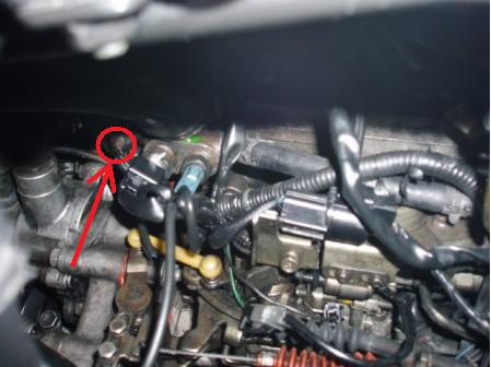

Фандорин Опубликовано 15 января, 2009 Жалоба Опубликовано 15 января, 2009 Андрюха сказал: Теперь у меня есть вопросик-где находятся эти датчики(это у меня первое авто и первая поломка)у меня есть знакомый электрик,может он разберется(одна голова-хорошо,две-лучше) Смотри на фотографии Она немножко маленькая по размеру но представление ты должен получить Цитата
Андрюха Опубликовано 16 января, 2009 Жалоба Опубликовано 16 января, 2009 Фандорин сказал: +1Или полетел или контакт стал плохой, прозванивай датчик Фишка действительно выглядела так что врятли там был какой-то контакт.Я ее зачистил поставил на место и попробывал проехать-эфект тотже.Как его прозонить,его надо снимать или прямо на месте как-то можно прозондировать? Цитата
Фандорин Опубликовано 19 января, 2009 Жалоба Опубликовано 19 января, 2009 Андрюха сказал: Help my АКПП Я чессно гря понятия не имею кокое на датчике должно быть входное\выходное напряжение и сопротивление, попробуй датчик поменять или фишку обрезать и контакт на прямую напаять, у меня до сих пор в фишке контакт плохой Цитата

Андрюха Опубликовано 15 февраля, 2009 Жалоба Опубликовано 15 февраля, 2009 Фандорин сказал: Я чессно гря понятия не имею кокое на датчике должно быть входное\выходное напряжение и сопротивление, попробуй датчик поменять или фишку обрезать и контакт на прямую напаять, у меня до сих пор в фишке контакт плохой Кое-как нашел этот датчик,поменял его,а эфект тотже самый.Где и что еще можно проверить? Цитата
Sanyara Опубликовано 13 марта, 2009 Жалоба Опубликовано 13 марта, 2009 Добрый день! Датчик показанный на фото у меня вообще не подсоединён, и провода поблизости который бы подходил нету. Коробка работает нормально. Цитата
Андрюха Опубликовано 13 марта, 2009 Жалоба Опубликовано 13 марта, 2009 Приветствую.С этим датчиком я разобрался-при его отключении перестает работать режим HOLD вот и все,а за 4-ю он не как не может отвечать. Цитата
