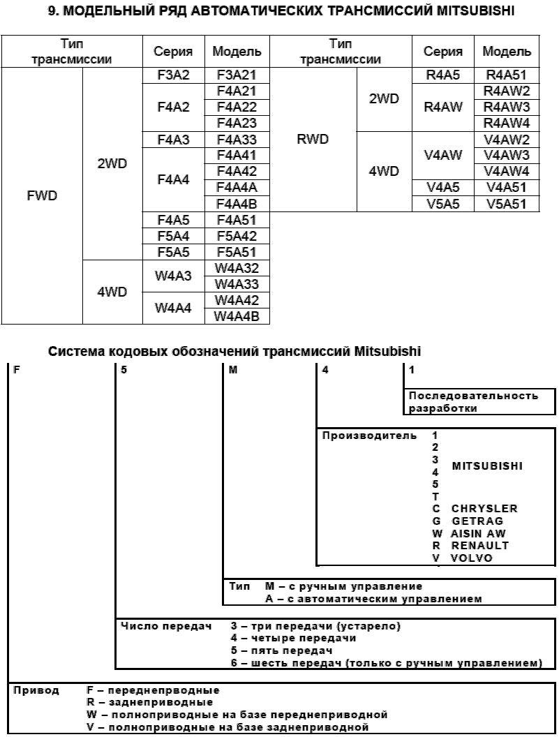

-=MAXDIE=- Опубликовано 8 сентября, 2010 Жалоба Опубликовано 8 сентября, 2010 Svarog Фильтр там действительно пластиковая коробка с фетровым фильтром который ТОЛЬКО МЕНЯТЬ. Неужели на рестайлах фильтр другой стал? Или, скорее, коробка у вас уже не айсиновская... Цитата
эдд Опубликовано 8 сентября, 2010 Жалоба Опубликовано 8 сентября, 2010 -=MAXDIE=- у меня v4A51 , что значит "А"? может айсин? Цитата
paul-irkut Опубликовано 8 сентября, 2010 Жалоба Опубликовано 8 сентября, 2010 (изменено) нет у нас не айсин , а митсубиси-тут кто-то выкладывал рольфовские учебники там помоему была расщифровка Изменено 8 сентября, 2010 пользователем paul-irkut Цитата
-=MAXDIE=- Опубликовано 8 сентября, 2010 Жалоба Опубликовано 8 сентября, 2010 -=MAXDIE=- у меня v4A51 , что значит "А"? может айсин? Нет, ты не туда смотришь. У тебя муцубишевская коробка. Вот расшифровка маркировок коробок Mitsubishi: Т.е. марка V4A... - это у всех нас у кого автомат и 4WD: V - полноприводная на базе заднеприводной 4 - количество передач A - автомат А вот дальше (четвёртый символ в маркировке) как раз производитель: любая цифра и Т - mitsubishi W - AISIN У меня по капсу V4AW3-5-LJC,LKC кстати, код по CAPS MR305807 - всего-то 250 тыр. Это старая добрая неубиваемая айсиновская коробка. Вот, например, тут пишут: Здесь надо понимать, что мицу этих коробок не делает, и V4aW3 это и естьайсиновская А340F, например здесь {битая сцылко} паджеровская коробка уже прямо называется А340F. Т.е. у неё есть ещё и своя родная айсиновская маркировка. P.S. Информация по коробкам с нашего ftp-шника. Цитата
