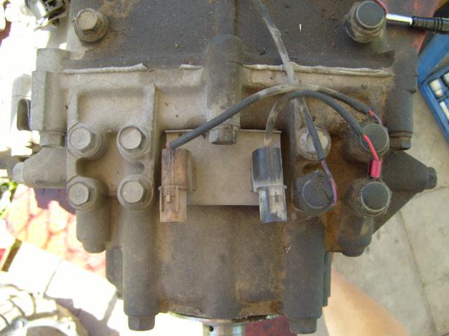

сергей10 Опубликовано 14 октября, 2010 Жалоба Опубликовано 14 октября, 2010 Не подскажете какой из этих датчиков,что на фото,за что отвечает.Так как они расположены сверху, можно их как то выкрутить, что бы проверить работоспособность.Еще интересуют датчики которые расположены на коробке с правой стороны по ходу движения, один прямо у трубки, что идет в радиатор, другой ближе к раздатке.И если можно то и про другие датчики что на коробке есть рассказать. Цитата
