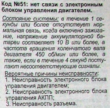

M397EB Опубликовано 30 декабря, 2011 Жалоба Опубликовано 30 декабря, 2011 (изменено) Есть продолжение моей проблемы. ОШИБКА №51. В умной книге сказано Мной было сделано: Заменен Электронный блок управления двигателем. Заменен Электронный блок управления АКПП Прозвонил провода от одного блока к другому. Все Ок. Ошибка продолжает вылазить. Какие мысли господа? Изменено 30 декабря, 2011 пользователем M397EB Цитата
polkan Опубликовано 30 декабря, 2011 Жалоба Опубликовано 30 декабря, 2011 разъем пропаять или поджать... может разболтались контакты и "дребезг" между ногой и дыркой идет Цитата

M397EB Опубликовано 5 января, 2012 Жалоба Опубликовано 5 января, 2012 @polkan,контакты проверил. Вытаскивал их по одному с разъема. Все ГУД. Возникла мысль что проводка не в обрыве а где нибудь в жгуте замыкает с чем нибудь другим. Вырезал ту пару которая отвечает за связь блоков и вместо нее кинул времянкой новую. Ничего не помогло. Отсюда мысль, может в книге очепятка и ошибка 51 это не связь блоков? Цитата
