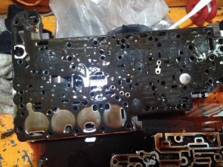

Satanyo Опубликовано 3 марта, 2014 Жалоба Опубликовано 3 марта, 2014 Нашел время и скинул гидроблок на промывку. Грязи было много. Попутно заменил один соленоид (покупал новый). SPIII тоже свежее залил. Теперь машина летает. Переключения незаметные и исчезли затупы между передачами. На обгонах машина стала адекватной. Результатом доволен. Цитата
