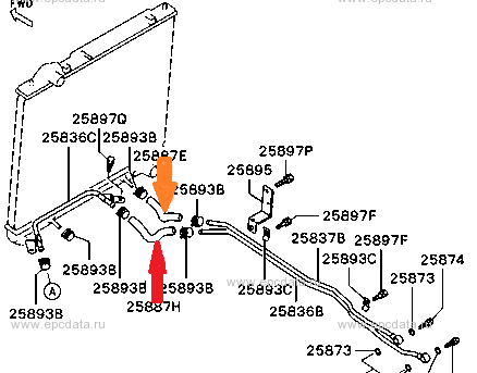

KlimCD Опубликовано 27 октября, 2014 Жалоба Опубликовано 27 октября, 2014 WETAL Сегодня, вдруг, подумалось: а вот эти шланги, случайно, местами не перепутали? Цитата
Shadow from St.Peterburg Опубликовано 28 октября, 2014 Жалоба Опубликовано 28 октября, 2014 @KlimCD, даже если и перепутали, они ж нижнем бачке радиатора все равно соединяются в кольцо. Цитата
KlimCD Опубликовано 28 октября, 2014 Жалоба Опубликовано 28 октября, 2014 Shadow from Omsk Секаса добавляет не закольцовка . Жижа пойдёт вспять (снизу в верх) через масляный (маленький) радиатор. На РенжРовере однажды перепутали: так этот "компьютер на колёсиках" враз заверещал "Хэлп". Цитата

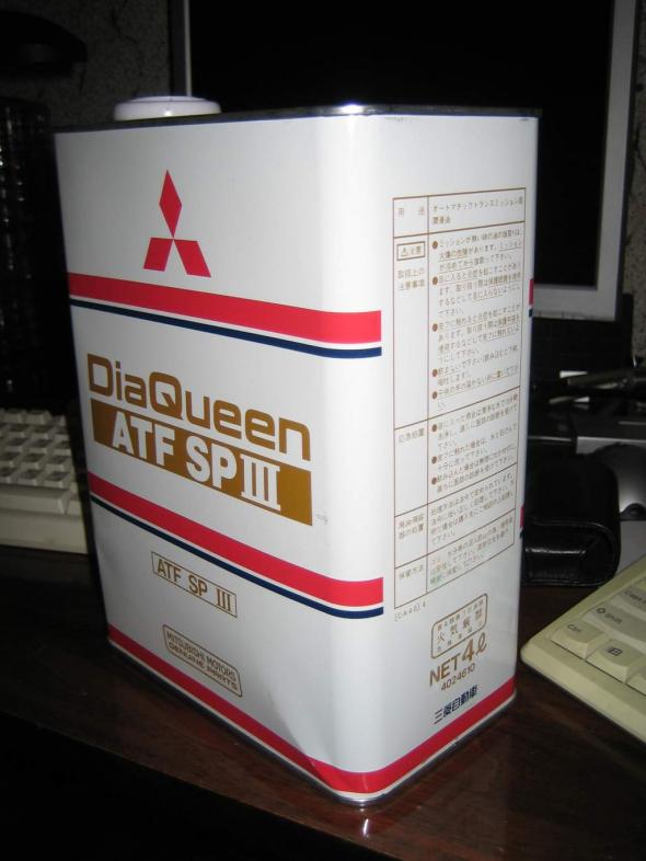

Sireg@ Опубликовано 31 октября, 2014 Жалоба Опубликовано 31 октября, 2014 ...масло поменял 2 месяца назад, ... на сто сказали навернулся бублик... Вот с этого момента поподробнее, пожалуйста. Какую именно жижу заливали? Фотографию банки, если можно, в студию... Цитата
WETAL Опубликовано 2 ноября, 2014 Жалоба Опубликовано 2 ноября, 2014 (изменено) менял я сам, брал в экзисте, ММС SP-3, в литровой упаковке, по 220руб. вот такое http://terracan-shop.ru/product/mitsubishi-diamond-atf-sp-iii-0946l Изменено 2 ноября, 2014 пользователем WETAL Цитата
Ромы4 Опубликовано 3 ноября, 2014 Жалоба Опубликовано 3 ноября, 2014 брал я такое, Г.. редкостное, льют где то в гаражах талибы. Говорю это не просто так, были остатки в металл. канистре 4 л. настоящего MMS ATF SP3, сравнивал осталось ощущение что кто то отработку в пластик разлил и продает как новую и по цвету и по запаху, после такой жижи пришлось фильтр менять через пару тысяч и масло, взял нормальное в мет. канистре, оно и дороже выходит почти в 2 раза Цитата
Sireg@ Опубликовано 5 ноября, 2014 Жалоба Опубликовано 5 ноября, 2014 (изменено) Да... скорее всего "палёнка" попалась... Смотрел я такие баночки, когда для своей жижу подбирал. ЕМНИП, там с обратной стороны должно быть написано "Chevron", кажись... А перед этим (в предпоследний раз) какую жижу заливали? Изменено 5 ноября, 2014 пользователем Sireg@ Цитата
KlimCD Опубликовано 5 ноября, 2014 Жалоба Опубликовано 5 ноября, 2014 SP III Diamant и SP III Dia Queen - это разные жижи. Не? Цитата
Sireg@ Опубликовано 5 ноября, 2014 Жалоба Опубликовано 5 ноября, 2014 Раньше думал, что одинаковые, но теперь подозреваю, что разные. Цитата
