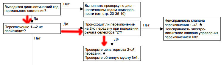

У моего товарища приключилась беда с коробкой. Delica 4M40 Мех.ТНВД коробка V4AW3.
В режиме D работает только 1-ая скорость ( На вторую\третью\четвертую не переключается)
В режиме 2 есть и первая и вторая скорость.
1. Самодиагностика - кодов неисправности нет.
2. Жгут проводов отцепили от коробки, вытащили под капот - визуальных повреждений проводки нет.
3. Датчик ТПС проверили вольтметром - глючил. За неимением другого - распилили этот, почистили подогнули контакты, собрали - показания стали в норме. Изменения в поведении коробки НЕТ!
4. Масло не темное, не воняет. Уровень в норме.
5. Вскрыли ЭБУ коробки - с виду все хорошо, перегоревших дорожек и погорелых элементов нет.
6. Все предохранители проверили - целые.
7. До появления проблемы руки никуда не совали.
Проблема проявлялась дважды.
В первый раз он залез под машину, подергал разъемы. Коробка заработала как надо (думаю просто совпадение) хватило на пару часов.
Во второй раз проблема осталась с концами. Ни какие манипуляции не помогают.
Третий день греем голову.
Что еще посмотреть\проверить?
Изменено пользователем M397EB
Нашел вот что: post-3636-0-57251700-1430114666_thumb.jpg
О какой цепи идет речь? О электрической?
Может кто знает как выполнить эти проверки?
@M397EB, мне кажется, речь идёт о вскрытии коробки и визуальной/инструментальной проверке. Думаю, давно пора искать контрактную.
