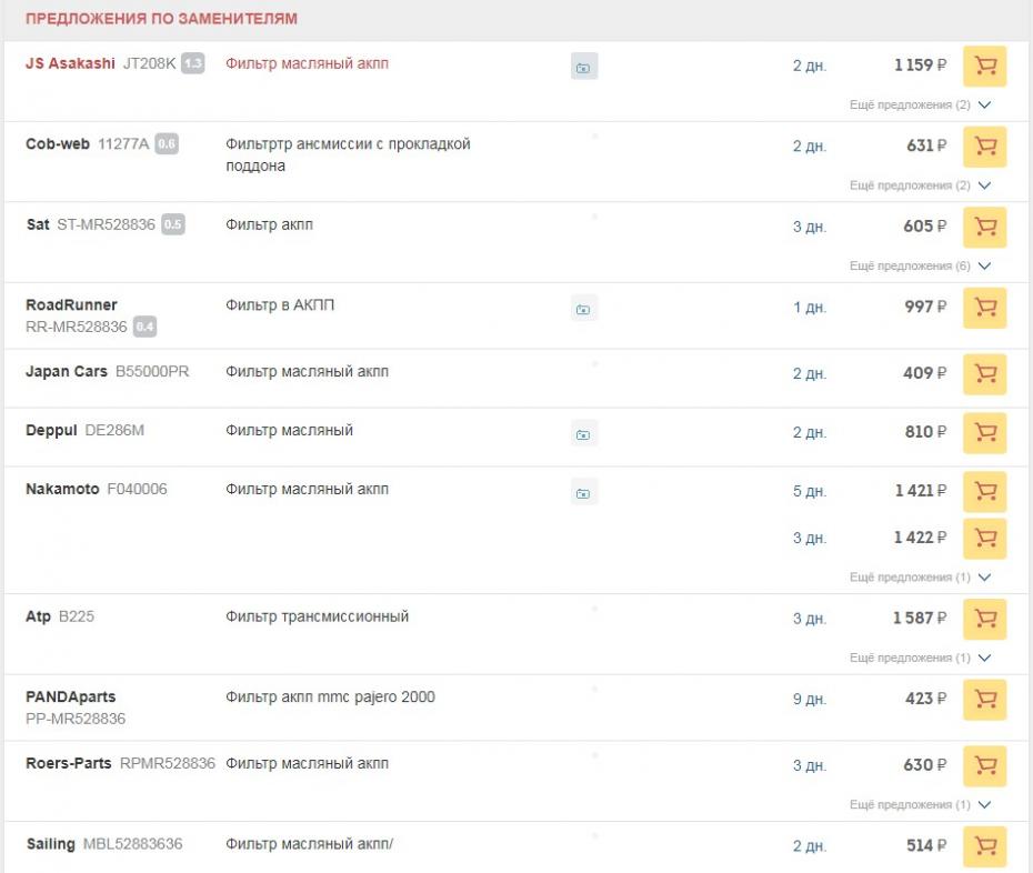

melPV Опубликовано 12 октября, 2017 Жалоба Опубликовано 12 октября, 2017 (изменено) Приветствую! Подскажите, хочу заказывать с эксиста фильтр АКПП на 6G72. Стоит ли брать оригинал mitsubishi MR 528836 за 1789 р.? Или и аналоги предлагаемые тоже нормальные? Там ценник куда мягче). И если что, то какой вариант брали проверенный? Вот на фото ли часть выбора: Изменено 12 октября, 2017 пользователем melPV Цитата
vol Опубликовано 13 октября, 2017 Жалоба Опубликовано 13 октября, 2017 @melPV, оригинал только! И поддон на герметик на хороший ! А че вдруг менять? Масло грязное, пинается? Работа по снятию поддона нифига не дешевая. Там выпускной тракт развязывать придется. Прокладки на него, кстати тоже закажи. Цитата
