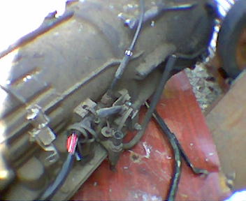

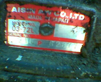

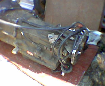

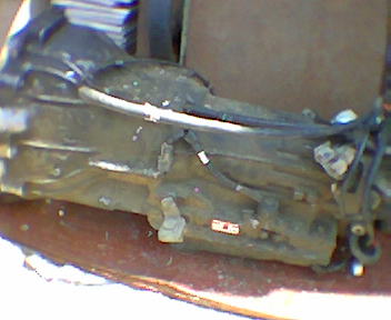

Hunter.ru Опубликовано 9 июня, 2007 Жалоба Опубликовано 9 июня, 2007 Ну давай попробуем ее уделать 1. 2. Не метаюсь. Просто думал пока делка на ходу сделать другую коробу (возможно с ней проблем и нет, но как в этом убедится не ставя ее?), перекинуть коробки и заняться родной, а делка пусть ездит пока на пыжиковской. Но т.к. пыжиковская скорей всего бензиновая, то возможно не прокатит такой вариант (разное передаточное число, да и по креплениям возможно засада) 3. Возможно (я про родную делковскую 40-30 которая) и механика, но учитывай что это конструктор и тросики с разъемами скорее всего скидывались. Жидкость в автомате более-менее светлая (присутствует чуток пузырьков на горячую. уровень в норме). Как она себя вела у японцы не знаю, но у меня с порта такая хрень. ТНВД скидывал и "ремонтровал". За полгода толчки не усилились не уменьшились. P.S. Как я уже говорил, при регулировке троса с ТНВД происходит либо притупление толчков либо увеличение. Где-то читал что возможно этот тросик кончается (у меня оплетка в районе ТНВД с него слетает). Но с другой стороны у чела этот тросик вообще снят и он ездит нормально. Сегодня еще посмотрю две фишкки которые как ты говоришь можно перепутать при сборке (я так понял они по цвету разные). Цитата
LeoLex Опубликовано 9 июня, 2007 Жалоба Опубликовано 9 июня, 2007 Фото посмотрел :shades: ,действительно от бензинового двигателя,но очень много внутренностей подойдет на 40-30. 2.Вариант с заменой сам по себе отпал. 3.Про конструктор не знал,воможно и не механическая причина,если толчки не увеличиваются и не уменьшаются ,то скорее всего неправильно или некорректно работают гидроаккумуляторы в АКПП.Скорее всего надо скидывать ГСУ (мозги) и основной гидроаккумулятор(про него ещё не писал),если буксование передач нету,то чистка,мойка и продувка решат все твои тех.проблемы. Тросику много внимания не уделяй,оплетка на 90% машин такая-же как у тебя(у меня тоже),отрегулируй по книге и забудь про него,он не причём.Фишки не причём,но посмотри на всякий случай,одна белая другая черная или коричневая.Вопрос толчки когда становятся сильней,когда подтягиваешь(-35 мм) тросик или отпускаешь(+35 мм)? Цитата
Hunter.ru Опубликовано 12 июня, 2007 Жалоба Опубликовано 12 июня, 2007 Фишки в норме. Толчки становятся сильнее когда натягиваешь (кстати выставлял по букварю 33,5-34 мм, а надо 35???). Пробуксовки нет. Если бы не эти пинки, то автомат работает идеально. P.S. Все-таки на какой хрен нужен этот тросик? Знакомый вообще его снял (пыжик с Д56) и говорит что ездит нормально. Цитата
LeoLex Опубликовано 13 июня, 2007 Жалоба Опубликовано 13 июня, 2007 По букварю Мицушники дают 34-35 мм, а Бошевцы 32.9+_ 1 мм,но чисто моё мнение ,нет необходимости точно следовать инструкциям,т.к. практика показывает совсем другое,ближайший пример ,попробуй выставить зажигание по легионовской книге. А тросик этот нужен в АКПП для того,что-бы при переключениях сглаживать толчки и предотвращать гидроудары в ГСУ,вообщем если просто то он ,это газ коробки,тока в обратной направленности,ты газ в пол,она назад,ты отпустил,давление в коробе падает,газ коробки поднимает его,вообщем мои рекомендации будут такими;опытным путём,уменьшая длину троса,добейся того переключения которое тебя устраивает,и всё забудь про него!!! Лучше пониженное (чуть-чуть)давление,чем протёртые фрикционы!!! Про знакомого твоего,на его коробе это прокатило потому что у него коробка более механическая,чем электрическая,объяснять не буду ,слишком долго. Цитата
Hunter.ru Опубликовано 13 июня, 2007 Жалоба Опубликовано 13 июня, 2007 Проверить твой пример с зажиганием не представляется возможным, т.к. нету спец инструмента (ни у меня, ни у местных стошников), который втавляется взади насоса. Поэтому выставляю опытным путем. Что касается тросика, то возможно его и можно выставить по указанным в букваре размерам, но т.к. на 90% машин этот тросик вылетает из оплетки (и полностью втавить его обратно вряд ли удасться), то и зазор надо устанавливать больше положенного. Ну да ладно, будем считать что с этой байдой разобрались (правда выкрутил я его уже почти весь, а толчки чуток остались). Промою автомат, а там видно будет. Спасибо за информацию. Цитата
