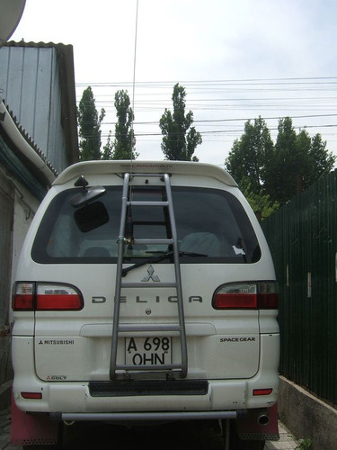

Denis Опубликовано 28 мая, 2009 Жалоба Опубликовано 28 мая, 2009 (изменено) Вот сляпал пробную версию лестницы, 123 кг в легкую держит. Затратил примерно 50 долларов с краской . (чтото я по ошибке две фотки прилепил, извеняюсь ) Изменено 28 мая, 2009 пользователем Denis Цитата
Мясыч Опубликовано 28 мая, 2009 Жалоба Опубликовано 28 мая, 2009 Denis, Симпатишно! а по подробней? Цитата
Девяткин Опубликовано 29 мая, 2009 Жалоба Опубликовано 29 мая, 2009 to Denis не мог бы ты подсказать размеры лестници а именно: 1. Ширина лестници снизу 2. Ширина лестници сверху 3. Расстояние между ступеньками 4. Диаметр трубы испульзуемой для изготовления Ну и если можно прикрепи фото верхнего и нижнего крепления Цитата

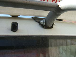

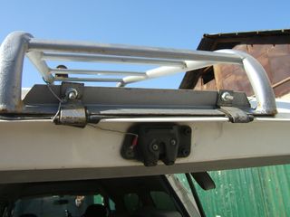

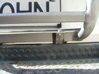

Denis Опубликовано 30 мая, 2009 Жалоба Опубликовано 30 мая, 2009 (изменено) Ширина лестницы снизу 45см сверху 27см. Растояние между ступенек 1я-от кузова 7см, 2я 22, 3я 22 ,4я 22, 5я 22, 6я 18 до кузова. Труба тонкостенная 32мм, овальная обычная 30 на 15мм . Крепления верхние из металла, полоса шириной 8см ,верхняя часть загнута п-образно по 5- 7 мм. Нижнюю часть этого крепления по бокам надрезал с каждой стороны, загнул так чтобы труба проходила внутри и крепилась болтом насквозь. Нижнее крепление из уголка 3 см горизонт и 4см вертикаль , к вертикальной приварена основная труба . Крепится за кузов лентой из металла 2 мм, шириной 3-4 см цепляется за кузов и стягивается болтами с лестницей. Покрасил Израильской краской которая якобы ложится хорошо на металл без грунта и нержавеет (лажа ржавеет ). Крепление верхние из металла 2 мм обогнул по изгибу крыши при установке пришлось снимать спойлер так как крепления не гнутся и петли под лесницу не проходять под спойлером . При загибе трубу набивал песком и гнул на трубогибе , в трубе вырезал дырки под овальную трубу , вставлял ее в прорези и после обваривал кемпи, 123 кг вешу. Растояние между крышкой багажника рекомендую увеличить чтобы обувью не задевать ее. Крышка багажника открывается при легкой помощи рук но держит нормально даже зимой . Очень частенько приходилось бегать к машине и примерять лестницу . Если на фотках видно есть еще и посередке загиб в раЙоне нижней части окна . Это временный, экспериментальный вариант, скоро буду делать лестницу из нержавейки . Кажется все . Изменено 30 мая, 2009 пользователем Denis Цитата
Девяткин Опубликовано 30 мая, 2009 Жалоба Опубликовано 30 мая, 2009 to Denis спасибо за отзывчивость и подробное описание процесса изготовления. Вродебы все понятно но единственно хотелочь бы сразу еще уточнить сколько в метрах нужно обычных и овальных труб? И еще расстояние точнее ширина лестници мерилась как? по внуктреннему или по внешнему краю? Цитата
Denis Опубликовано 30 мая, 2009 Жалоба Опубликовано 30 мая, 2009 ДевяткинСколько трубы ушло не помню, одну трубу запарол(круглую ). Позже замерию сколько трубы ушло, я покупал стандарт по 6 метров , остатки пригодились для других вещей. При загибе лучше делать метки на трубогибе и на трубах сразу чтобы знать в каком месте происходит загиб, иначе вторая труба с первой по загибам не совпадут . Например от края до будушего загиба 25 см делаешь метки и дальше этой метки см 20еще одну на трубе и на трубогибе. На трубогибе метка для того чтобы вторую трубу поставить в трубогиб и точно загнуть . После первого гиба ты сможешь расчитать длину. Еще не забывай про горизонтальность при загибах. Делал один загиб, примерил к крышке, после второй - средний, опять примерил, после третий . Отрезал тоже примеряя и смотря какой градус нужен . Ширина лестницы мерилась по наруже , между ступеньками по внутреней части. Если будешь делать из тонкостенной то лучше забить песком и нагреть места загибов, я не прогрел и получились мелкие морщины с внутренней части . Цитата
Девяткин Опубликовано 31 мая, 2009 Жалоба Опубликовано 31 мая, 2009 Спасибо за коментарии! Буду искать материалы думаю сразу найти нерживейку и из нее забобахать но единственное но не знаю ни одного сварщика который с нержавейкой бы дружил Цитата
Hunter.ru Опубликовано 31 мая, 2009 Жалоба Опубликовано 31 мая, 2009 но не знаю ни одного сварщика который с нержавейкой бы дружил а там ничего особого... электрод главное по нержавейки найти (дорогие и редкие в продаже). Цитата
katorga Опубликовано 1 июня, 2009 Жалоба Опубликовано 1 июня, 2009 Девяткин, аргонщикам нержавейку подсунь. Denis, а теперь вес сооружения озвучь, пожалста. Дверь не падает? Цитата
Девяткин Опубликовано 1 июня, 2009 Жалоба Опубликовано 1 июня, 2009 Сегодня нашел сварщика который без проблем все сварит осталось дело за малым найти материал Цитата
Девяткин Опубликовано 2 июня, 2009 Жалоба Опубликовано 2 июня, 2009 (изменено) За оплату он самого черта сварит! А вообще я ему предлогал колымить варить багажники ну а уж сбыт организуем. Надо ему чертежи отвезти мож согласится за недорого сделать Изменено 2 июня, 2009 пользователем Девяткин Цитата
Станислав Опубликовано 3 июня, 2009 Жалоба Опубликовано 3 июня, 2009 Denis огромное спасибо, отпал вопрос как сделать лестницу, буду мастерить. При просмотре фотографий, возник вопрос, скобы которые держут лестницу нижнии и верхнии как крепятся??? Цитата
Denis Опубликовано 3 июня, 2009 Жалоба Опубликовано 3 июня, 2009 Девяткин 3 метра круглой трубы (но лучше увеличить растояние от крышки чтоб ногами не задевать)и 2.20м овальной Каторга что-то в голову не пришло мне взвешивать ее но не тяжелая так как круглая труба тонкостенная . Я выше писал что крышка багажника открывается с легкой помощью руки и не падает даже зимой + 800 грамм антенна . Станислав Я продырявил крышку богажника насквозь и на болты ! (шутка)даже не знаю как описать, в общем как рукой цепляешся за турник также и тут . Взял кусок металла, край на листогибе загнул п-образно, после с него вырезал нужные мне полосы загиб по внутренней части 5-7 мм. Низ-уголок приварен к лестнице а полоски цепляются за багажник и болтами притягиваются к уголку. Цитата

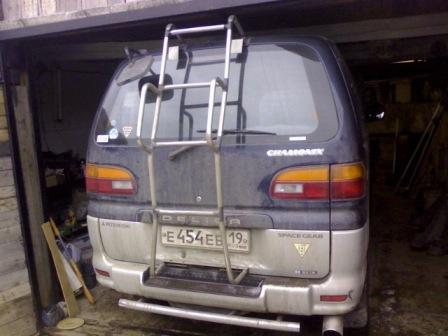

серый c Опубликовано 3 ноября, 2009 Жалоба Опубликовано 3 ноября, 2009 (изменено) Изготовил сам лестницу из нержавейки. Изменено 3 ноября, 2009 пользователем серый c Цитата
