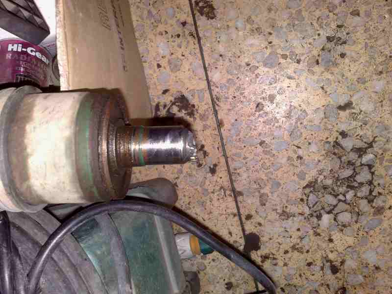

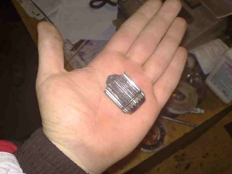

Дмитрий(Delicaвод) Опубликовано 6 августа, 2009 Жалоба Опубликовано 6 августа, 2009 Продублирую фото,а то не туда закинул. Вот как бывает Вот последствие больших колес Цитата
Юра Опубликовано 6 августа, 2009 Жалоба Опубликовано 6 августа, 2009 Я тебе сразу это говорил. Неее-35 ые и баста. Цитата
Дмитрий(Delicaвод) Опубликовано 6 августа, 2009 Жалоба Опубликовано 6 августа, 2009 А я и не отрицал,поэтому у меня в запасе по 2 привода на сторону))))Что будет,если 39е поставить Цитата
Поль Опубликовано 6 августа, 2009 Жалоба Опубликовано 6 августа, 2009 Что будет,если 39е поставитьтитановые привада думаю будут Цитата
paul-irkut Опубликовано 6 августа, 2009 Жалоба Опубликовано 6 августа, 2009 А разве сейчас у него (димы-деликовода) - не 35??? я думал что 35! дима, какие стоят ? С уважением, Павел Цитата
Дмитрий(Delicaвод) Опубликовано 6 августа, 2009 Жалоба Опубликовано 6 августа, 2009 Да у меня 35!А установкой титановых приводов от проблемы не избавишься!Порвет пердний мост,или раздатку или еще что нибудь!Для 39х нужно координально всё переделывать! Цитата

Юра Опубликовано 6 августа, 2009 Жалоба Опубликовано 6 августа, 2009 Вот только по этому я посмотрел на 36-ые и сказал-только 35-ые и все. Проходимость достаточно серьёзная а если что лебёдки есть. На 35-ых ещё запас прочности агрегатов присутствует. Кстати я в редуктора и раздатку присадку позаливал, при глубоких бродах даже при выведенных сапунах вода один чёрт по капле попадает. Цитата
Дмитрий(Delicaвод) Опубликовано 8 августа, 2009 Жалоба Опубликовано 8 августа, 2009 У меня только впередний мост попадает,в муфту и зад.мост не попадает.35 для приводов,придел,если поставить лок,то еще меньше запаса! Цитата
Shadow from St.Peterburg Опубликовано 9 августа, 2009 Жалоба Опубликовано 9 августа, 2009 для 39 колесьев надо ставить бортовые редукторы, как на ЛУАЗе )) Цитата
