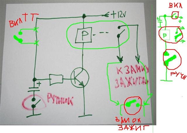

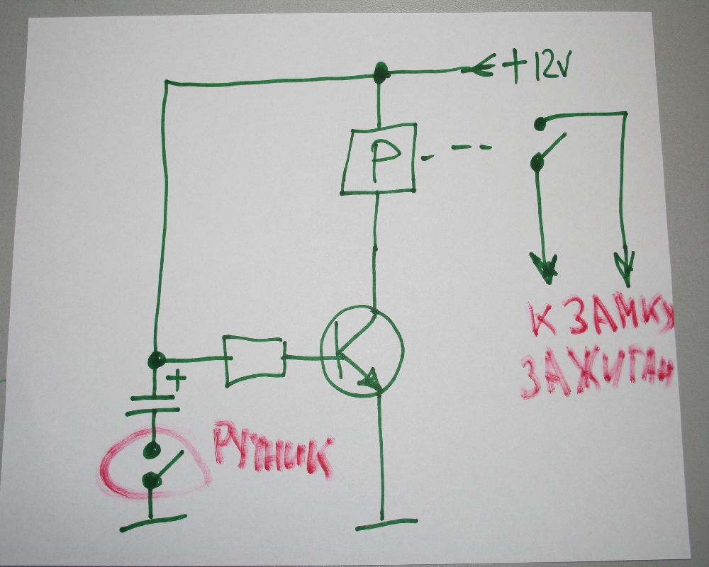

JONJ Опубликовано 4 ноября, 2008 Жалоба Опубликовано 4 ноября, 2008 Я подумал над схемой, просто может так выглядит? Цитата
polkan Опубликовано 5 ноября, 2008 Жалоба Опубликовано 5 ноября, 2008 гыг! по этой схеме, я не смогу стоять на склоне с вкюченным двигателем и на ручнике ЗЫ дополнение: треба цепь замка зажигания ввести не только на выходе но и на входе, чтобы отслеживало положение ключа Цитата
JONJ Опубликовано 5 ноября, 2008 Жалоба Опубликовано 5 ноября, 2008 А причем склон и схема? Вообщем то это набросок, попроще. Цитата
JONJ Опубликовано 5 ноября, 2008 Жалоба Опубликовано 5 ноября, 2008 Вообще схем можно навыдумывать много. Цитата
