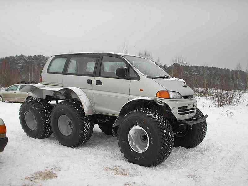

Hunter.ru Опубликовано 15 мая, 2006 Жалоба Опубликовано 15 мая, 2006 Не делика, но пыжик на хрен знает какой резине. Гоняет по Артему. Кузов обшит тканью. Цитата
Сергей и сын Опубликовано 15 мая, 2006 Жалоба Опубликовано 15 мая, 2006 HUNTER.RU а как внего залазить по лестнице что ли? Цитата
АКМ Опубликовано 15 мая, 2006 Жалоба Опубликовано 15 мая, 2006 Не делика, но пыжик на хрен знает какой резине. Гоняет по Артему. Кузов обшит тканью. Ну а как к нему гайцы относятся, вообще не пристают, дабы судьбу не искушать? :D Цитата

Hunter.ru Опубликовано 15 мая, 2006 Жалоба Опубликовано 15 мая, 2006 А кто его знает. Наверное табуретку с собой таскает, а мож с другой стороны лесничка есть. Цитата
АКМ Опубликовано 15 мая, 2006 Жалоба Опубликовано 15 мая, 2006 А кто его знает. Наверное табуретку с собой таскает, а мож с другой стороны лесничка есть. Да не, ребя, вы просто видели его машину, а теперь представте себе парня - парня зовут Сабонис . Цитата

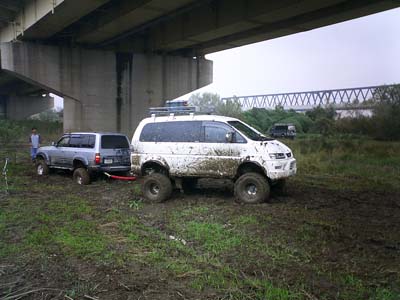

Девяткин Опубликовано 16 февраля, 2007 Жалоба Опубликовано 16 февраля, 2007 блин распечатаю и буду кукуруйзероводам показывать, а то делика велика и так далее. а мне вот эти кадры больше всего понравились на ровном месте крузакер застрял а делика его вытянула Цитата
YUFI Опубликовано 16 февраля, 2007 Жалоба Опубликовано 16 февраля, 2007 YUFI: блин распечатаю и буду кукуруйзероводам показывать, а то делика велика и так далее. А на второй случайно не Юра был :D :D Стопаки похожи, цвет кузова совпадает, приподнята и 2800... надо ему показать... может узнает... Цитата
Юра Опубликовано 16 февраля, 2007 Жалоба Опубликовано 16 февраля, 2007 Нет YUFI, не Юра- я вытаскивал ту Делику когда она засела, к сожалению фотки не сохранились. :D Цитата
