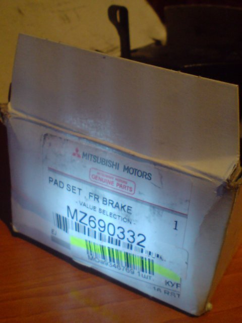

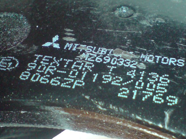

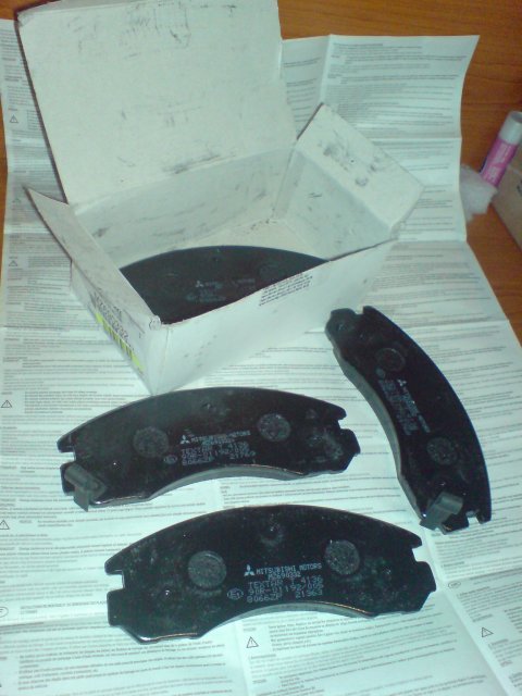

-=MAXDIE=- Опубликовано 15 января, 2009 Жалоба Опубликовано 15 января, 2009 (изменено) Да, вот ещё что забыл по колодкам. Тем, кто любит и умеет здраво экономить (как я ). Вы уже, наверное, обратили внимание, что оригиналом в Европе по колодкам Mitsubishi является Textar. Смотри фотки в предыдущем сообщении. В Японии на такие же колодки другой поставщик. Даже "японский код" у нас другой – MR 389546, MZ 690332 лишь европейский заменитель, аналогичный по параметрам. Так вот, конкретный код на переднюю ось: Textar 2136301. И взять их можно сильно дешевле того же самого, но в коробочке MMC ~ 1050 руб. Вот тут фотоотчёт по этим колодкам. Кстати говоря, Nisshinbo PF-3233 стоят дороже. Так что не факт, что оригинал всегда лучше заменителя. Вспомните те же щётки ветрового стекла (дворники) - ведь никто не будет спорить, что хорошие фирменные бескаркасные щетки намного лучше оригинала за меньшие деньги... Так же и тут, кто на чём специализируется, тот и рулит в соответствующей области: Nisshinbo - один из ведущих японских производителей тормозных систем для автомобилей и фрикционных материалов, систем ABS и TCS. Японским производителям лично я отдаю предпочтение относительно немецких. Если говорить, разумеется, о настоящей, неподдельной продукции. Вот и смотрите сами Textar - Германия, Nisshinbo - Япония. Изменено 1 октября, 2010 пользователем -=MAXDIE=- Добавлена ссылка на фотоотчет по колодкам Textar 2136301 Цитата
vol Опубликовано 15 января, 2009 Жалоба Опубликовано 15 января, 2009 Я тоже такие поставил (МZ690332), только не обратил внимание Textar или нет. Уже два месяца прошло, тормозят хорошо, диски не пачкают, не скрипят. Но.. когда колодки холодные при качке, в конце полной остановки (в пробках например) слышно чваканье (кряканье) какое-то. Думал притрутся..., но пока звук не пропал, посмотрим че дальше будет. Такой звук уже встречал на других машинах, бывает... При установке колодок наносил медную смазку на термопластины колодок (у меня они были только на внешних колодках, с противоположной стороны цилиндров, может должны еще быть и на другой стороне?) именно из этих соображений, но не помогло... Цитата
