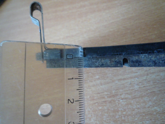

Господа, извините, если не в тему спрашиваю, но уже минут 40 поиском маслаю и ответа пока не нашел. При какой толщине колодок начинают работать скрипуны? Просто примерно недельку тому начали "свистеть" правые передние колодки. Снял колесо, посмотрел, там на наружной миллиметров 8, на внутренней весь сантиметр. Правда не посмотрел кто производитель, мысля пришла уже когда колесо на место поставил - еще до меня менялись.
saveliy, скрипуны начинают работать, когда колодки уже их не перекрывают (когда они вровень с накладкой становятся)... Их же видно, скрипуны имею ввиду... Толщину точно не скажу, думаю мм 5-7... Скрипуны на внутренней колодке. Визг металический, дискам почти пипец..

Дима, 5-7 мм это еще "по-Божески"...Ездить можно...
Если я правильно понимаю, что такое "скрипун" - критический остаток 2-3 мм
Вот мои снятые в апреле Sumitomo
Поправьте меня, если вру.... :rolleyes:
