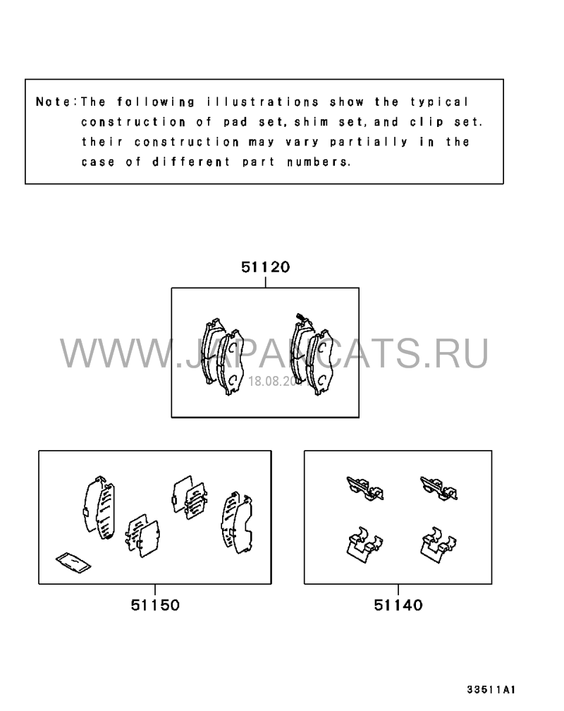

stranger Опубликовано 18 августа, 2011 Жалоба Поделиться Опубликовано 18 августа, 2011 (изменено) полез полюбопытствовать в схемы. Там наверху нарисованы сами колодки, справа внизу металлические клипсы для колодок, а вот тех штучек, что на третьем изображении (внизу слева) - у меня отродясь не было. Называется это у экзиста - "комплект установочный передних колодок". Что это? Влияет ли это на скрип? Изменено 18 августа, 2011 пользователем stranger Цитата Ссылка на комментарий Поделиться на другие сайты Поделиться
vol Опубликовано 18 августа, 2011 Жалоба Поделиться Опубликовано 18 августа, 2011 stranger, это термопластины и есть, еще их называют "противоскрипные", вот их и смазывают! По идее, на скрипы влияют но не сильно... Кстати, вот вы колодки керамические ставите со стоковыми дисками, а не боитесь что диски "сожрет"?! Материал то у спортивных колодок тверже, чем у обычных, надо и диски спортивные ставить тогда.... Цитата Ссылка на комментарий Поделиться на другие сайты Поделиться
stranger Опубликовано 18 августа, 2011 Жалоба Поделиться Опубликовано 18 августа, 2011 Кстати, вот вы колодки керамические ставите со стоковыми дисками, а не боитесь что диски "сожрет"?! Куплю тогда эти пластины, поставлю. А про керамические колодки - я ни сном, ни духом... Я что, керамические колодки ставлю (TRW,SUMITOMO)? Диски вроде ровненькие, чистенькие... Цитата Ссылка на комментарий Поделиться на другие сайты Поделиться
vol Опубликовано 18 августа, 2011 Жалоба Поделиться Опубликовано 18 августа, 2011 Паша, я не про тебя ... про керамику писали здесь. Насчет пластин: думаю не стоит их спецом прикупать-дороговасто (хотя нет, всего 600р.), да и не факт что твой скрип пропадет... Если нет пластин, мажут просто (тонким слоем!) тыльную сторону колодки. Не на всех авто пластины стоят. Цитата Ссылка на комментарий Поделиться на другие сайты Поделиться
stranger Опубликовано 18 августа, 2011 Жалоба Поделиться Опубликовано 18 августа, 2011 (изменено) Если нет пластин, мажут просто (тонким слоем!) тыльную сторону колодки. т.е. лучше не брать эти пластины, а купить смазку Сумитомо, нанося на тыльную часть колодок и на торцовую (прижимную) часть поршней? p.s. купить пластины - не проблема, я упорно довожу свой BUSик до состояния новый (в стоке) ... p.s.s. Тока вот шестое чувство подсказывает, что не пройдет и года как я выставлю свою "Эльку" на продажу... Переехав жить к молодой жене - все водоемы, на которые я мотался раньше каждые выходные, оказались "за забором огорода", а на работу, наоборот, 120км ежедневно пилить приходится... Изменено 18 августа, 2011 пользователем stranger Цитата Ссылка на комментарий Поделиться на другие сайты Поделиться
vol Опубликовано 18 августа, 2011 Жалоба Поделиться Опубликовано 18 августа, 2011 Паша, я не знаю что у тебя скрипит- колодки по дискам, скрипуны или колодки по поршням... Слушать надо, однако Цитата Ссылка на комментарий Поделиться на другие сайты Поделиться
stranger Опубликовано 18 августа, 2011 Жалоба Поделиться Опубликовано 18 августа, 2011 нет, не скрипуны (не сигнализаторы)... TRW снял - 50% износа всего было, новые "Сумитомо" 2-3 дня молчали... Потом опять началось... Тише-меньше, но скрипят... скрип появляется только в момент торможения... (было так, что клипса об новый тормозной диск терлась,подогнули - пропал противный шелест во время езды). Осенью разберусь, щас не до этого. Меняю ГБЦ (начиная с корпуса и распредвала), заказал через админа нашего - Виталия... Цитата Ссылка на комментарий Поделиться на другие сайты Поделиться
