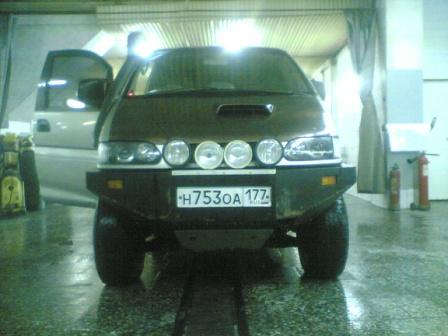

БЕЗУМЕЦ Опубликовано 22 марта, 2010 Жалоба Опубликовано 22 марта, 2010 А вот, что у меня получилось. Сейчас занимаюсь внесением изменений в конструкцию.Шноркель, лифт, колеса, бампер, лебедка и пр. Цитата
valday Опубликовано 23 марта, 2010 Жалоба Опубликовано 23 марта, 2010 Нормально получилось, хоть и выглядит тяжеловато. Теперь нужно фендера резиновые (или пластик) ставить и будет более законченный вид. Большой плюс такого бампера - лебёдка внутри спрятана, ничего не торчит. Каков вес получился? Цитата
Delica_Rider Опубликовано 23 марта, 2010 Жалоба Опубликовано 23 марта, 2010 (изменено) лебедку внутрь не затулишь потом ...эээ стоп а где лебедка? я так понял из поста что она уже там? Изменено 23 марта, 2010 пользователем Delica_Rider Цитата
БЕЗУМЕЦ Опубликовано 23 марта, 2010 Жалоба Опубликовано 23 марта, 2010 Нормально получилось, хоть и выглядит тяжеловато. Теперь нужно фендера резиновые (или пластик) ставить и будет более законченный вид. Большой плюс такого бампера - лебёдка внутри спрятана, ничего не торчит. Каков вес получился? Точный вес не знаю,кило 35-40, наверно.А расширители пластиковые стоят спереди, сзади оторвали. лебедку внутрь не затулишь потом ...эээ стоп а где лебедка? я так понял из поста что она уже там? Лебедка стоит под кожухом с номером. Цитата
delicakiller Опубликовано 23 марта, 2010 Жалоба Опубликовано 23 марта, 2010 Ваня у рейсталинга места перед радиатором больше см на 10, так что ничего удивительного что туда засунули лепетку. один фиг свес не намного уменьшили, посередине все равно квадрат, который мешает на берег лезть. Цитата
Delica_Rider Опубликовано 24 марта, 2010 Жалоба Опубликовано 24 марта, 2010 Костя, ну сам свес наверное не намного меньше моего. кстати, я не знаю чего ты так на мой свес батон крошишь? нормально там всё Цитата

androlog Опубликовано 12 апреля, 2010 Жалоба Опубликовано 12 апреля, 2010 (изменено) Собрался поставить себе похожий бампер: http://www.delicaclub.ru/forum/index.php?app=core&module=attach§ion=attach&attach_rel_module=post&attach_id=8797 как думаете зачем в нижней части бампера круглые и Т-образные отверстия? Изменено 12 апреля, 2010 пользователем androlog Цитата
Sky Опубликовано 12 апреля, 2010 Жалоба Опубликовано 12 апреля, 2010 Т-образные под хайджек, круглые не знаю. А вообще это машина админа нашего, можешь у него спросить, ник vitaly. Цитата
androlog Опубликовано 12 апреля, 2010 Жалоба Опубликовано 12 апреля, 2010 Sky, спасибо за подсказку Цитата
Делика Стихия Опубликовано 13 апреля, 2010 Жалоба Опубликовано 13 апреля, 2010 А вообще, были бы благодарны,если б Виталий ,дал какую -никакую инфу о своем бампере по изготовлению.На самом деле, бампер- красавец(и по функционалу похоже то же).Может "простому смертному"то же можно попытаться заварганить такой силовик. Цитата
