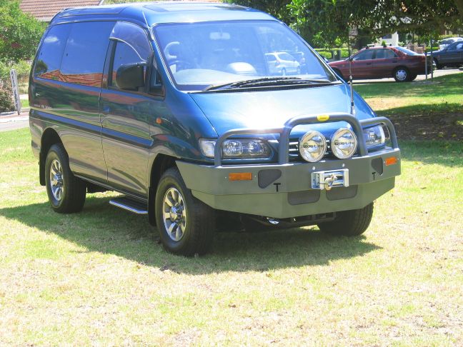

VolgaLeo Опубликовано 3 августа, 2010 Жалоба Опубликовано 3 августа, 2010 (изменено) искал на буржуйских сайтах инфу про силовой бампер на кирпичик, увидел вот это, думаю может быть полезно владельцам булок. взято отсюда http://www.delicaclub.com/viewtopic.php?t=20352, там еще много фотографий Изменено 3 августа, 2010 пользователем VolgaLeo Цитата
Sky Опубликовано 4 августа, 2010 Жалоба Опубликовано 4 августа, 2010 Ужоснах!!!! Ваще не понимаю такого извращения, весу хрен знает сколько, свес ещё больше чем со стоком, да и тупо ужасно выглядит!!! Цитата

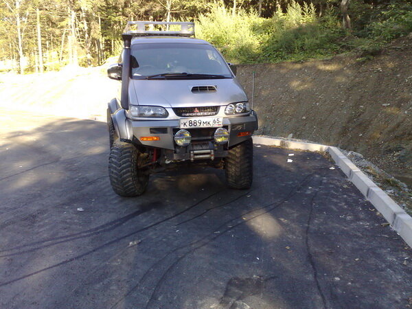

androlog Опубликовано 1 сентября, 2010 Жалоба Опубликовано 1 сентября, 2010 Сделали в Новосибе, липили по разному, что получилось в итоге видите. Толщина 1,5мм. Нужен для открытия колес и ремонтопригодности. Контакты умельцев могу дать, делают все за наши бабки, стараются на совесть. 1 Цитата
бусовод Опубликовано 1 сентября, 2010 Жалоба Опубликовано 1 сентября, 2010 Углы закруглить и будет супер Цитата
Ser-Bat Опубликовано 2 сентября, 2010 Жалоба Опубликовано 2 сентября, 2010 Симпотично смотрится, и вентиляция присутствует. Про углы соглашусь с бусовод. androlog, как решено крепление к лонжеронам, деформируемых вставок не ставили? Сколько сиё удовольствие? Цитата
moulder Опубликовано 2 сентября, 2010 Жалоба Опубликовано 2 сентября, 2010 Отвечу за хозяина Крепления усиливали, как именно я не помню, но усиливали. Цена 25 тыщ Цитата
androlog Опубликовано 2 сентября, 2010 Жалоба Опубликовано 2 сентября, 2010 В лонжероны вставили квадрат. трубу до загиба, закрепили болтами. Цитата
Jonik Опубликовано 2 сентября, 2010 Жалоба Опубликовано 2 сентября, 2010 Цена в принципе адекватная, но интересно сколько весит сие произведение искусств, соглашусь с предыдущими ораторами на счет углов. Цитата
Ser-Bat Опубликовано 2 сентября, 2010 Жалоба Опубликовано 2 сентября, 2010 Я немного другое имел ввиду, фирменные силовые бампера в месте крепления к лонжеронам имеют деформируемые зоны, например, сотовой конструкции. Будет очень жаль из-за небольшого ДТП потянуть лонжероны, хотя возможно небольшая толщина используемого металла как раз и играет роль демпфера. А вообще это один из самых симпотичных силовых бамперов на Делику - респект! Цитата
Sky Опубликовано 2 сентября, 2010 Жалоба Опубликовано 2 сентября, 2010 Чем то напоминает бампер Виталия, но у него он как то более законченным выглядит что ли, в общем его бампер мне больше нравится. Но и этот тоже очень даже ничего, а вообще соглашусь, один из самых симпатичных бамперов на булку что я видел. Цитата
androlog Опубликовано 2 сентября, 2010 Жалоба Опубликовано 2 сентября, 2010 (изменено) Вес не более 20кг. Углы не смотрятся без расширителей арок. Поставлю арки с резиной и будет в ажуре! Изменено 2 сентября, 2010 пользователем androlog Цитата
бусовод Опубликовано 2 сентября, 2010 Жалоба Опубликовано 2 сентября, 2010 Кто делает бампер - закруглить смогут? Цитата
androlog Опубликовано 3 сентября, 2010 Жалоба Опубликовано 3 сентября, 2010 Они всё могут, эксперименты это к ним. Не знаю только можно в форуме размещать телефоны мастеровых? Цитата
moulder Опубликовано 3 сентября, 2010 Жалоба Опубликовано 3 сентября, 2010 Андрей, думаю они на заказ в другой город делать не будут, я сталкивался с такими мастерскими, все они в один голос кричат что всё нужно делать по месту, то есть по машине. Без авто, делать не будут Цитата
