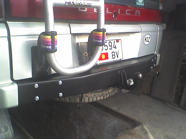

BobbyJR Опубликовано 10 ноября, 2010 Жалоба Опубликовано 10 ноября, 2010 немного вернусь от регламента которого у нас нет к бамперам силовым. вот что получилось у меня.. лист 4ка гнули, резали, сгибали, варили, красили. идея была в том чтобы фаркоп нормально держался, потому что на трубе он вися весь порог вырывает. Цитата

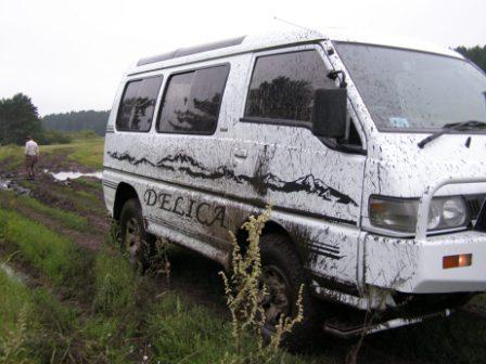

Delica_Rider Опубликовано 11 февраля, 2011 Жалоба Опубликовано 11 февраля, 2011 http://delica-dorog.net/index.php вот тут есть бамперок - ребята делали в одно время со мной. получилось схоже. тока вот лебеду чуть выше прикрутили, и видимо отказались от кондея, утопив вглубь корзину. Видимо на Камчатке не жарко летом. Каторга, фронтальную часть сузить надо Цитата

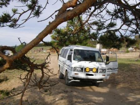

cool_c Опубликовано 13 февраля, 2011 Жалоба Опубликовано 13 февраля, 2011 Вот мой бампер. Родной , японческий. Материал-алюминий. Легкий и красивый. Крепление буду переделывать вместе с внедрением площадки под лебедь! 1 Цитата
