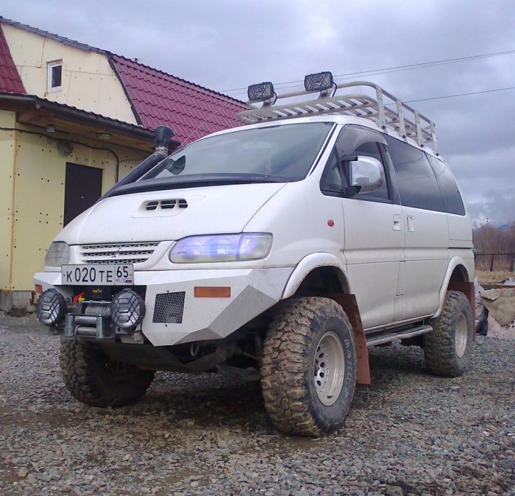

katorga Опубликовано 25 февраля, 2011 Жалоба Опубликовано 25 февраля, 2011 Виды моего готового изделия с серым что-то косякнули. Не туда линию вывели. Блин. Выражаю респект Yury и группе товарищей из ближнего зарубежья за изготовление сего девайса Цитата
Jonik Опубликовано 25 февраля, 2011 Жалоба Опубликовано 25 февраля, 2011 Игорь, вот цвета разбиты как-то не красиво, мне кажется переход цветов должен быть на каком-нибудь ребре. а в остальном выглядит вполне достойно! Цитата
cheal Опубликовано 25 февраля, 2011 Жалоба Опубликовано 25 февраля, 2011 cheal зачетный бамперок, но все же на любителя! Делика сама по себе машина на любителя, дизайн и конструктив особенный, а вылепить бампер на нее безумно сложно чтоб смотрелся на машине и лебедка в нем стояла и джекам дергать, плюс к этому крепление у нее непростое, если чесно пришлось попотеть много раз перекраивал. Цитата
ГАНС Опубликовано 25 февраля, 2011 Жалоба Опубликовано 25 февраля, 2011 Каторга, молодец!Мне нравиться, хорошо сделал. Цитата
Delica_Rider Опубликовано 25 февраля, 2011 Жалоба Опубликовано 25 февраля, 2011 Игорь, покрась наоборот и по ребру. низ тьомный, а верх светлый Цитата
katorga Опубликовано 25 февраля, 2011 Жалоба Опубликовано 25 февраля, 2011 Делика сама по себе машина на любителя, дизайн и конструктив особенный, а вылепить бампер на нее безумно сложно чтоб смотрелся на машине и лебедка в нем стояла плюс стотыщмильёнов. Это поймет тот, кто сам прошел всю процедуру. Игорь, покрась наоборот и по ребру. низ тьомный, а верх светлый перекрашивать не буду по 2-м причинам. 1-я. Сколько людей, столько и мнений. 2-я. Расцветка рождена не так из башки типа - "А, красьте как хотите!", она, можно сказать, вымучена и принято к сведению мнение многих людей. Позвали Дали - тот, что Сальвадор. Он плохого не посоветует. И я понял в чем у нас с тобой разница. У тебя лебедка стоит гораздо выше моей. Кстати визуально сами лонжероны у рестайла и дорестайла не отличаются. Цитата
Gendrive Опубликовано 26 февраля, 2011 Жалоба Опубликовано 26 февраля, 2011 Виды моего готового изделия с серым что-то косякнули. Не туда линию вывели. Блин. Выражаю респект Yury и группе товарищей из ближнего зарубежья за изготовление сего девайса по покраске очень спорно и немножко не совпадают окна - надо было их как то синхронизировать. а так классно! Надо еще в живую глянуть Цитата

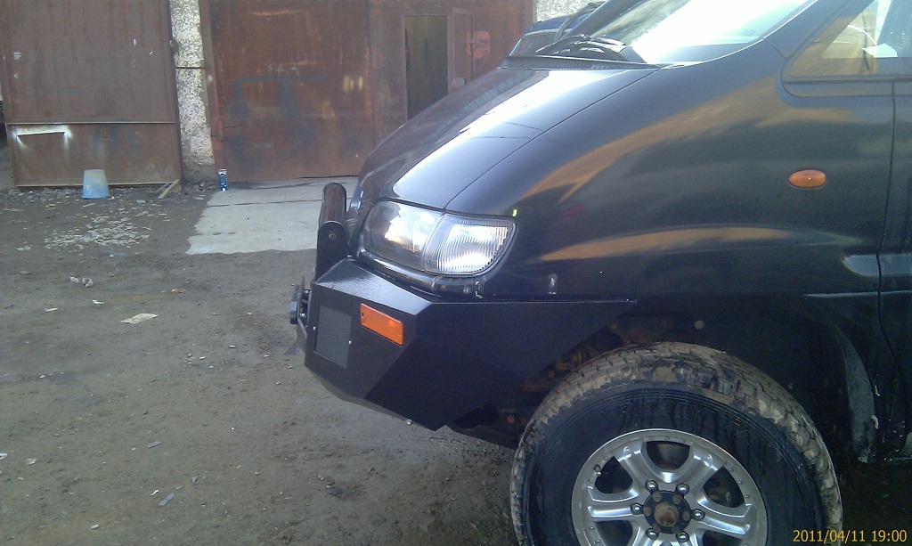

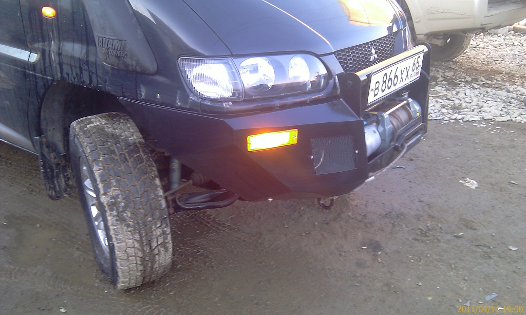

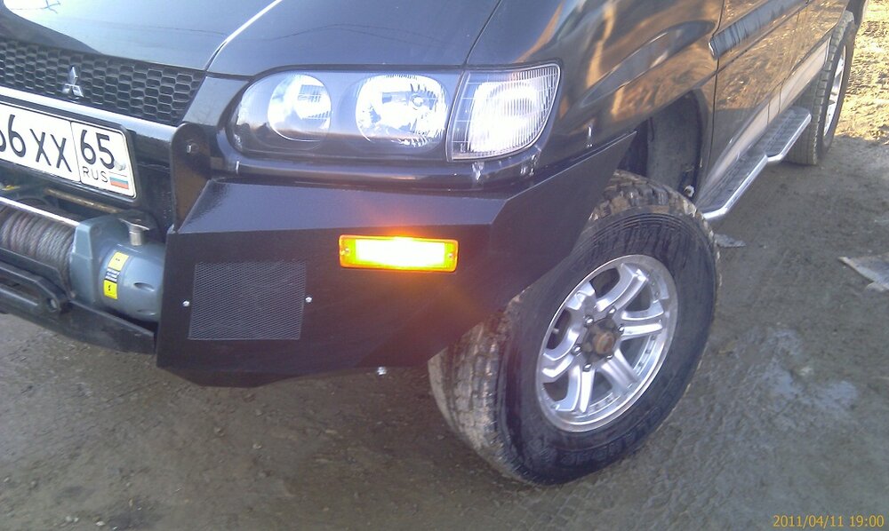

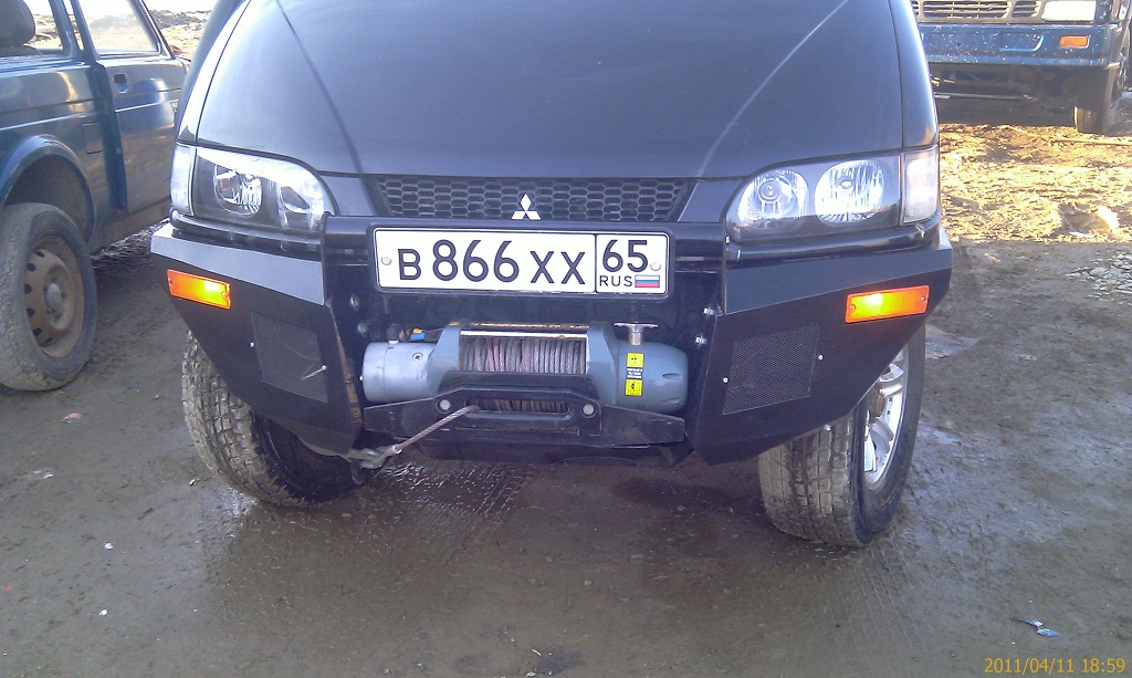

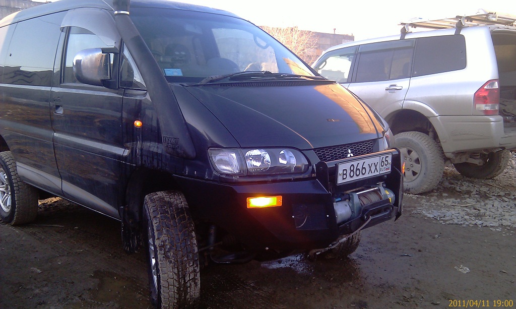

Gendrive Опубликовано 11 апреля, 2011 Жалоба Опубликовано 11 апреля, 2011 (изменено) В общем я теперь тоже с железным бампером. Та же группа товарищей что делала бампер Каторги. Одним из моих требований было сделать как можно более свободный обдув радиатора ибо бензиновый двигатель после установки лебедки начал в некоторых режимах греться. ВОт что получилось: Изменено 11 апреля, 2011 пользователем Gendrive Цитата
Delica_Rider Опубликовано 11 апреля, 2011 Жалоба Опубликовано 11 апреля, 2011 Gendrive, в целом, очень необычный, мне нравится. только 1 НО, сетки. С ними нада чота делать, иначе ветки и всё такое прикажут долго жить радиатору АКПП. Кстати, могу поделиться соображениями - почему стал греца двиг: 1.недостаток протока радиатора ОЖ (забился внутри) 65%. 2.Недостаток емкости радиатора АКПП (тупо маленький и не обдувается) 34%. 3.лебедка закрыла поток воздуха 1% Цитата
Gendrive Опубликовано 11 апреля, 2011 Жалоба Опубликовано 11 апреля, 2011 Gendrive, в целом, очень необычный, мне нравится. только 1 НО, сетки. С ними нада чота делать, иначе ветки и всё такое прикажут долго жить радиатору АКПП. Кстати, могу поделиться соображениями - почему стал греца двиг: 1.недостаток протока радиатора ОЖ (забился внутри) 65%. 2.Недостаток емкости радиатора АКПП (тупо маленький и не обдувается) 34%. 3.лебедка закрыла поток воздуха 1% Машина достаточно новая, жидкости постоянно меняются, поэтому с радиаторами, скорее всего, все нормально. Греться машина начала именно после установки лебедки. ПРичем не только у меня. У 1105 тоже бензин и та же фигня. НАсчет дополнительного радиатора акпп думаю. Насчет сеток согласен. Но они не прямо напротив радиатора, поэтому пока сильно не переживаю НО что-то думать буду. Цитата

TOGIMURA Опубликовано 22 мая, 2011 Жалоба Опубликовано 22 мая, 2011 Gendrive, просто бампер мечты! хай джек упирать пробовали, не скользит? кажется что снизу грани не очень удобные. Цитата
Gendrive Опубликовано 23 мая, 2011 Жалоба Опубликовано 23 мая, 2011 Gendrive, просто бампер мечты! хай джек упирать пробовали, не скользит? кажется что снизу грани не очень удобные. ХАй-джеком можно поднимать только за площадку на которой лебедка стоит. НА самом бампере некуда им цепляться. Сначала хотели предусмотреть, но потом передумали. Ибо лебедочная площадка уже была и смысла еще что-то городить не было. Цитата
